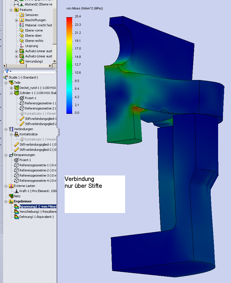

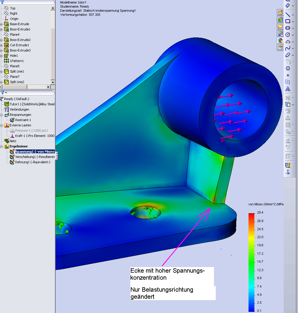

erstellt am: 24. Jan. 2026 13:56    Editieren oder löschen Sie diesen Beitrag!  <-- editieren / zitieren -->   Antwort mit Zitat in Fett Antwort mit kursivem Zitat    Unities abgeben: 1 Unity (wenig hilfreich, aber dennoch)2 Unities3 Unities4 Unities5 Unities6 Unities7 Unities8 Unities9 Unities10 Unities Nur für Vidovic 10 Unities + Antwort hilfreich
SWX_Zylinder_Deckel.ZIP
Im Anhang ein paar Bilder.
Das erste ist das Beispiel aus dem Simulation Lehrbuch mit den Spanungspitzen in der Ecke. Da ist nur die Richtung der Krafteinleitung verändert.
Das zweite Bild sind die Spannungspitzen am Deckel , mit großen Radien sind die auch plausibel.
Die Beispiel Datei stammt aus einer älteren Version. die Verbindung funktioniert nur über Stifte.
Klaus

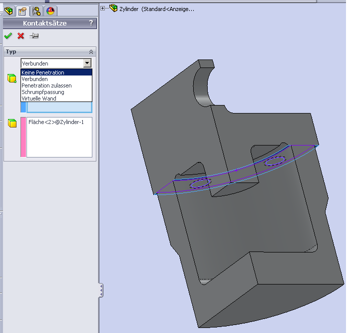

N.Lesch
Dipl. Ing.
Beiträge: 5296
Registriert: 05.12.2005
SWX 2012
erstellt am: 29. Jan. 2026 11:30    Editieren oder löschen Sie diesen Beitrag!  <-- editieren / zitieren -->   Antwort mit Zitat in Fett Antwort mit kursivem Zitat    Unities abgeben: 1 Unity (wenig hilfreich, aber dennoch)2 Unities3 Unities4 Unities5 Unities6 Unities7 Unities8 Unities9 Unities10 Unities Nur für Vidovic 10 Unities + Antwort hilfreich
Im Anhnag die Kontaktdefinition. Die Funktionierte aber nicht.
Damals ging das noch eindeutig.
Klaus
