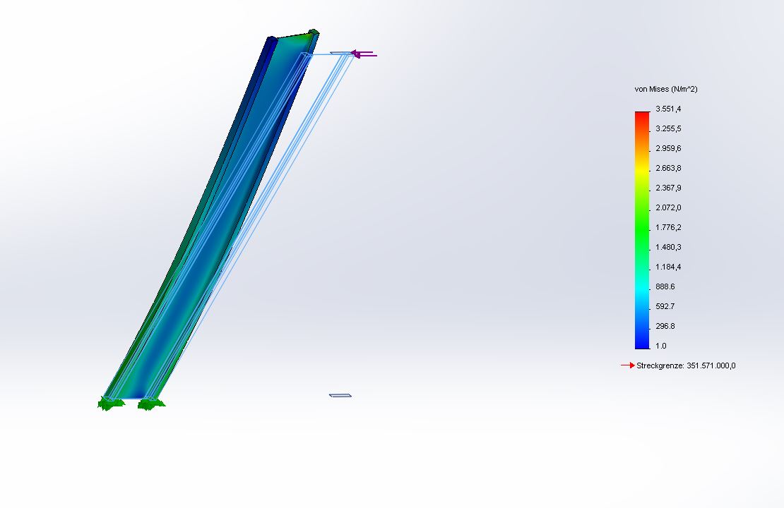

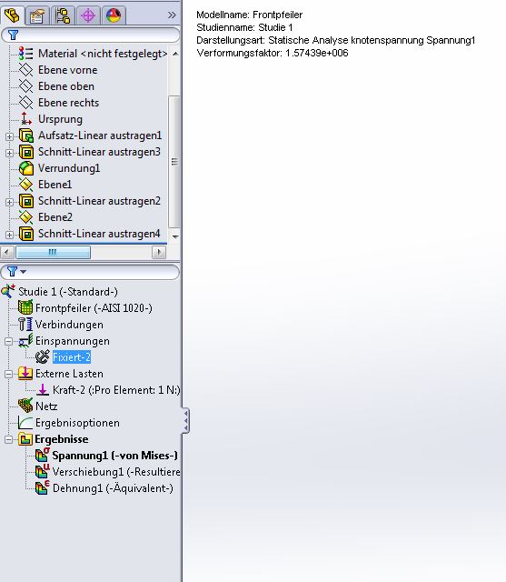

ich wollte mein Stützpfeiler durchsimulieren, um meine Berechnungen zu überprüfen. Dabei habe ich sehr starke verschiebungen auch bei minimalen Kräften bekommen und weiss ehrlich gesagt nicht mehr wo mein fehler liegen könnte .... im Anhang ist auf jedenfall schonmal die Part Datei und Bilder des Simulations Ergebnisses + Einstellungen. Der Doppel T Träger verbiegt sich bei egal welcher Kraft sei es 0,000005 N oder 10 KN. Hier noch ein paar Technische Daten:
Doppel T Träger nach H-EM 180 in einem 30° Winkel Abgeschnitten
Material: Stahl S355 - Aisi 1020
Fixierung an einer Seite
Kraft sollte eig 50 Kn sein aber hab in der Simulation grade sage und beschreibe 1 N angelegt. und Richtung entlang der Abgeschnitten Fläche
Vielen dank für mögliche Tipps wo mein Fehler ist ( oder auch die Fehler  ) und ich dumm war und das sich mal wieder einer Zeit für nen Anfänger nimmt  .

1.) Dein Verschiebungs-Screenshot zeigt die v.-Mises-Spannung, und die ist sehr klein.
2.) was sagt denn das Verschiebungsdiagramm über ures in mm ?
3.) sich nicht von der grafischen Darstellung ablenken lassen, die arbeitet mit einem Faktor,
der standardmäßig automatisch bestimmt wird, man kann ihn aber auch manuell übershreiben.

Hallo Roland,
danke für deine Antwort und naja ich war wohl ein bisschen dumm... die Verschiebung mit 1,4*10^-4 mm könnte passen. Und ich schieb so ne Panik weil ich wieder mal nicht richtig gucke   Danke ! Wie stelle ich den Faktor auf 1 in der Simulation ?
mfg Max
edit: kann anscheinend nicht mal mehr lesen :/

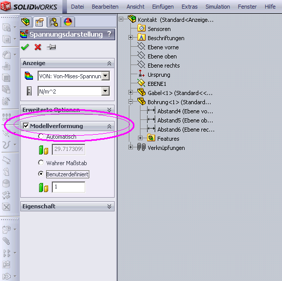

erstellt am: 07. Okt. 2014 17:32    Editieren oder löschen Sie diesen Beitrag!  <-- editieren / zitieren -->   Antwort mit Zitat in Fett Antwort mit kursivem Zitat    Unities abgeben: 1 Unity (wenig hilfreich, aber dennoch)2 Unities3 Unities4 Unities5 Unities6 Unities7 Unities8 Unities9 Unities10 Unities Nur für M.Le 10 Unities + Antwort hilfreich
Rechte Maustaste auf Ergebnisse -> Spannungen -> Definition
und dann wie im Bild den Faktor einstellen.
