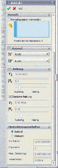

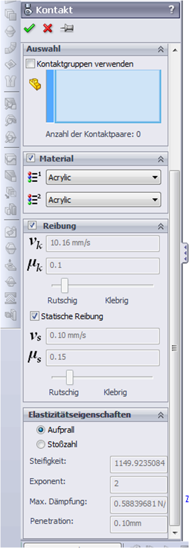

erstellt am: 17. Jun. 2013 13:40    Editieren oder löschen Sie diesen Beitrag!  <-- editieren / zitieren -->   Antwort mit Zitat in Fett Antwort mit kursivem Zitat    Unities abgeben: 1 Unity (wenig hilfreich, aber dennoch)2 Unities3 Unities4 Unities5 Unities6 Unities7 Unities8 Unities9 Unities10 Unities Nur für locol1011 10 Unities + Antwort hilfreich
Original erstellt von locol1011:
Ja, aber was kann man dann in der Bewegungsanalyse mit Reibung machen? Wie schon oben erwähnt wie im link.
Die Reibung gibst du in der Bewegungsanalyse bei den Kontakten mit an. Wenn du dort den Kontakt zwischen zwei Teilen einstellst, kannst du das Material der Teile festlegen. Dann wird automatisch eine dazugehörige Reibung zwischen den Teilen festgelegt. Wenn diese dir nicht passt, kannst du sämtliche Parameter frei konfigurieren. Dazu musst du einfach das Häckchen entfernen.
Keine Ahnung ob das das war was du gesucht hast.
