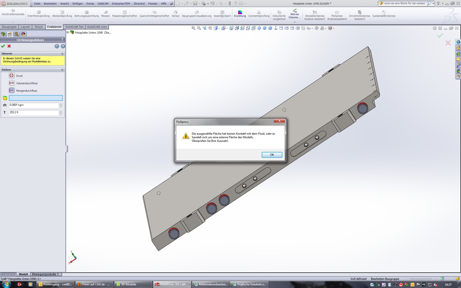

ich habe viel gelesen und auch ausprobiert. Bin aber nicht darauf gekommen wie das mit dem FloXpress funktionieren soll.
Ich bekomme ständig diese Fehlermeldung "definieren sie eine fläche für den einlass".
Mein Einlass und Auslass sind verschlossen so wie es beschrieben ist, aber es will einfach nicht funktionieren.
Kann mir da einer behilflich sein?

Kann es sein, daß Du versuchst die ÄUSSEREN Flächen der
Verschlüsse anzuwählen ?
Denn in der Fehlermeldung steht ja, daß die gewählten Flächen
keinen Kontakt mit dem Fluidraum haben.
Du mußt also die INNEREN Flächen der Verschlüsse anwählen.
Wenn das nicht klappt wurde der Fluidraum nicht richtig erkannt.
Dann müsstest Du mal das Modell im Schnitt darstellen und auf die
Computional Domain (schwarzer Kasten) achten.

Guten Morgen,
Vielen Dank für die Info.
Es hat vorerst mal geklappt. Die Richtungen passen soweit.
Jetzt muss ich das nur simulieren können.
Die Strömung wird nicht angezeigt.
Gruss Mene
