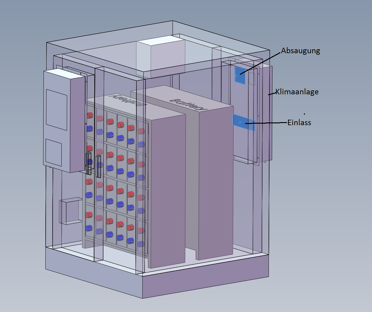

ich habe folgende Frage zur Simulation eines Behälters in dem Batterien über eine (oder auch 2) Klimaanlagen (AC) gekühlt werden (siehe Bild).
Ich habe eine AC die die warme Luft im oberen Bereich absaugt, kühlt und unten wieder in den Behälter einbläst.
Meine Frage: was meint ihr, wie sollten hier am besten die Randbedingungen definiert werden. I.M. habe am Einlass Umgebungsdruck (ist aber ja eigentlich höher) und Einlasstemperatur definiert und an der Absaugung einen Auslassvolumenstrom (Klimaanlagenvolumenstrom).
Was sagt ihr.

Ok, hat sich erledigt. Einfach mal denken und nicht gleich tippen.
Im Behälter ist natürlich Umgebungsdruck und somit ist mein Ansatz absolut korrekt.
