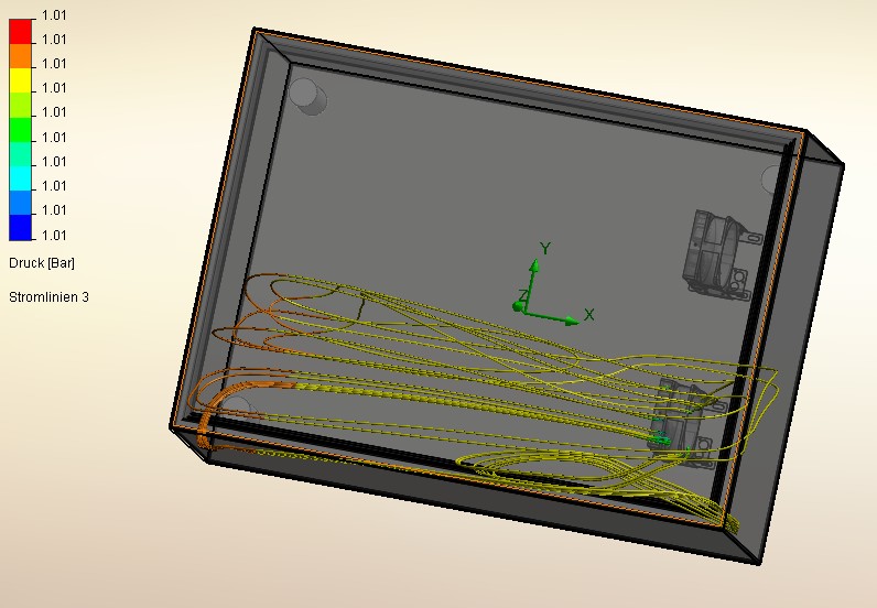

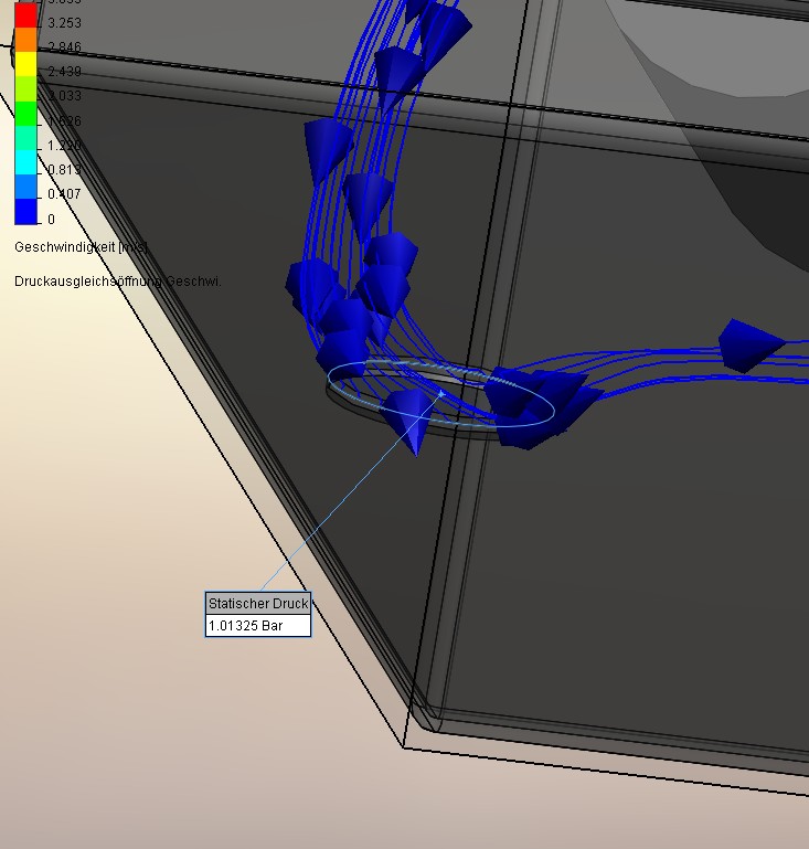

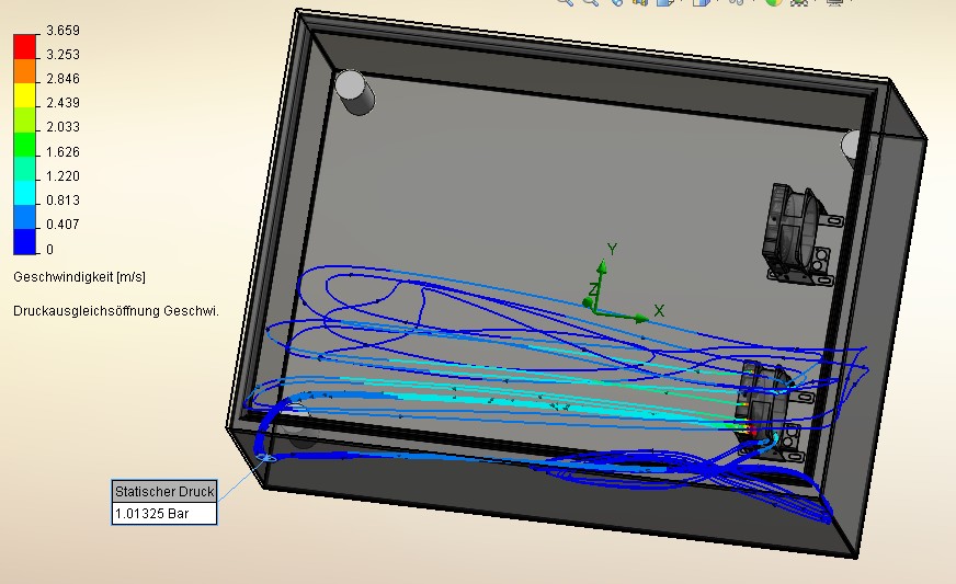

Dann bleibe ich bei meiner einen Randbedingung statischer Druck. Ich kenne den Massenfluss ja nicht und er ist auch nicht von außen aufgeprägt, sondernd wird sich aus der Erwärmung und der Strömung im Gehäuse ergeben.
Ich habe Heizungen und Lüfter in dem Gehäuse. An der Druckausgleichöffnung habe ich die Randbedingung statischer Druck angegeben, sieht dann im Ergebnis so aus wie auf den Bildern.
In der Realität habe ich einige Stecker an dem Gehäuse, wo es dann auf keinen Fall mehr Luftdicht ist. Die Gummidichtung am Deckel ist wahrscheinlich auch nicht Luftdicht. Eventuell muss ich also noch mehr Ein- und Auslässe definieren.
