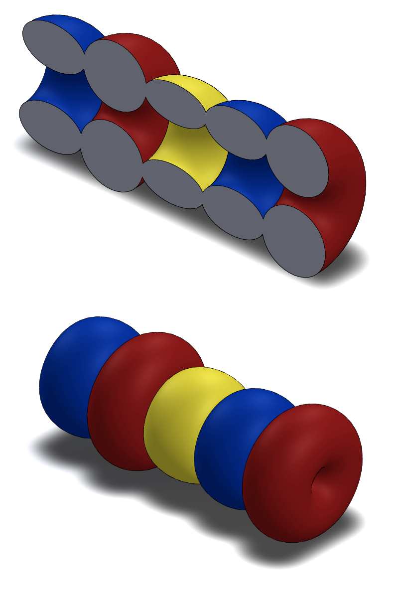

Hi, nach mehreren Stunden erfolgloser google und Foren suche eine Frage ob meine Simulation überhaupt möglich ist.
Ziel ist es, dass ein Peristaltikschlauch in einer Bewegungsstudie etwas transportiert.
Hierfür besteht mein späterer Schlauch aus mehreren Elementen wie im Bild. Damit der Transport funktioniert müssen sich die Durchmesser ändern. Wenn ich in der Bewegeungsstudie im Skizzenmodus bin, kann ich auch meine gewünschte Kontraktion simulieren (siehe Gif). Wenn ich dann aber den Skizzenmodus verlasse und die einzelnen Elemente die Veränderungen der Skizze machen sollen, machen sie garnichts.
Daher die Frage: Kann man während einer Bewegungssimulation die Form eines Körpers überhaupt verändern? Wenn ja , wie? Bin ich das Problem überhaupt richtig angegangen? Ich bin für jeden Tip dankbar

Hallo.
Ich muss zugeben, ich hab mich noch nicht so intensiv mit der Bewegungsstudie beschäftigt.
Aber aus dem Bauch heraus würde ich
- jedem Einzelring mehrere Konfigurationen mitgeben
  (für minimalen Durchmesser, maximalen Durchmesser und Schritte dazwischen)
- dann über Zeitschritte steuern, welcher Ring zu welchem Zeitpunkt welche
  Konfiguration (also welchen Zustand) hat
Das wäre so auf die Schnelle der einzig gangbare Weg, der für mich vorstelbar wäre.
