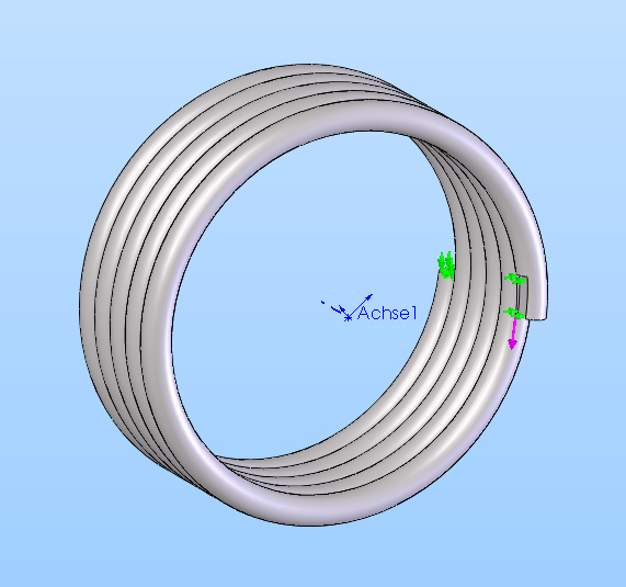

Hallo Leute,
ich würde gerne eine Drehfeder in SW Simulation mit einem Drehmoment belasten bzw. ich möchte die verdrehung simulieren. Das eine Ender der Feder habe ich dabei eingespannt und mit der Randbedingung " Auf flachen Flächen" in alle drei möglichen Richtungen fixiert und auf das andere Ende der Feder habe ich das Drehmoment aufgegeben (siehe Bild 1). Nun habe ich zusätzlich noch am Ende mit dem Drehmoment, ein Stück der Feder rausgeschnitten um eine zylindrische Fläche zu erhalten um mit der Randbedingung "auf zylindrischn Flächen" ein aufweiten der Feder zu unterbinden.
Trotzdem wickelt sich die Feder jedes mal auf. Wie kann ich das ganze machen,ohne das die Feder sich nach außen aufwickelt?
Vielen Dank
EDIT. Ich habe auch schon versucht einen Zylinder um die Feder zu bauen und über einen Kontaktsatz zwischen den beiden Teilen "Keine Penetration" zu erreichen. Jedoch weitet sich die Feder trotzdem und geht durch den zylinder um die Feder... Keine Ahnung warum)
