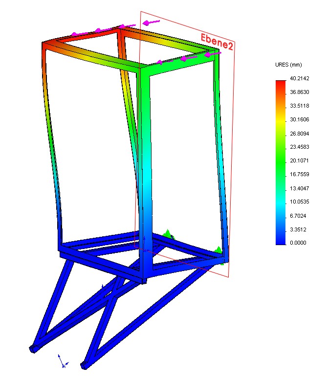

Für einen Rahmnen aus Profilen ( ca 1100 x 1400 x 2100 )habe für eine Belastung von 2 x 2000 N eine Deformation von 30 mm berechnet, was für mich realistisch ist.
Wenn ich aber den Rahmen mit dem Unterteil als Baugruppe rechnen lasse, ist die Defotmation nur noch 1mm.
Fragen :
1. Was maache ich falsch ?
2. Wo finde ich in der Studie die Auflagerkräfte, damit ich wenigstens die 2 Teile getrennt berechnen kann.

Guten Morgen.
Wie ist denn das Bauteil fixiert ?
Komponentenkontakte  ?
Materialdaten korrekt  ?
Vernetzung ?
Große Verschiebung angezeigt bekommen ?
Für die Auflagerkräfte musst du Dir vorher Punkte definieren, damit du die Reaktionskräfte abfragen kannst.
Lade doch die Baugruppe einfach hoch. Kann man sich ja mal anschauen.

Erstmal mit deinen Werten gerechnet. Kommt nur Mist raus 1mm Verschiebung.
Änderungen : Entwurfsnetz raus .
Komponentenkontakt :  Global verbunden löschen ( manchmal hat sw 2011 Probleme damit.)
Kontakt manuell einfügen oder suchen lassen.( Verbunden)
Solver -> Große Verschiebung deaktivieren. Brauchst du nicht. Hier noch alles elastisch. Solver FFEPlus
Netz.->  Habe es mal mit einem Kurvengestütztem Netz 50 / 10 gerechnet. Rahmen _ oben
Unten gesteuert mit 25/ 1.5 . Da mit 50 nicht vernetzt wurde.
Mit einem feinerem Netz wird sich das Teil noch etwas mehr verschieben.
Hoffe man  kann  das alles  nachvollziehen.
Gruß Stefan

Hallo Stefan
Vielen Dank für deine Hilfe, deine Berechnung scheint mir plausible Resultate zu liefern.
Habe jetzt noch versucht die Auflagerkräfte zu berechnen, habe es aber schlicht nicht geschafft einen Punkt für die Auflagerkraft zu definiern den ich als Einspannung verwenden kann. ( habe als Punkt nur den Skizzenpunkt gefunden, gibt es noch andere Punkte ? )

Hallo Paul,
Als Pausenfüller !
also im Anhang mal ein Beispiel mit Sensoren setzen.
Ich mache das meistens mit Trennlinien. Siehe Beispieldatei
In deinem Fall kannst du dir die Reaktionskräfte an den Lagerstellen direkt anzeigen lassen.
RMT Ergebnisse. Ergebnisskäfte Auflisten. Reaktionskraft . Geeignete Ebene oder Koordinatensystem aussuchen und die gelagerten Flächen auswählen.
