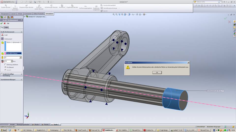

Was mache ich nur falsch.....???
Eigentlich scheints doch recht einfach zu sein, eine Baugruppe mit einem Drehmoment zu belasten.
Trotzdem kommt immer derselbe Fehler (siehe Bild)
Kann mir jemand weiterhelfen?

Hallo ogli.
Bei der Fläche ist die Auswahl der blau hervorgehobenen Fläche in Deinem Screenshot richtig.
Daher vermute ich, dass Du bei der Auswahl der Kraftrichtung wohl was falsch gemacht hast.
Schau Dir doch in den Online Lehrbüchern bei den Statik-Lektionen das Beispiel
Analyse eine Baugruppe noch mal genau an und versuche, das nachzuvollziehen.
