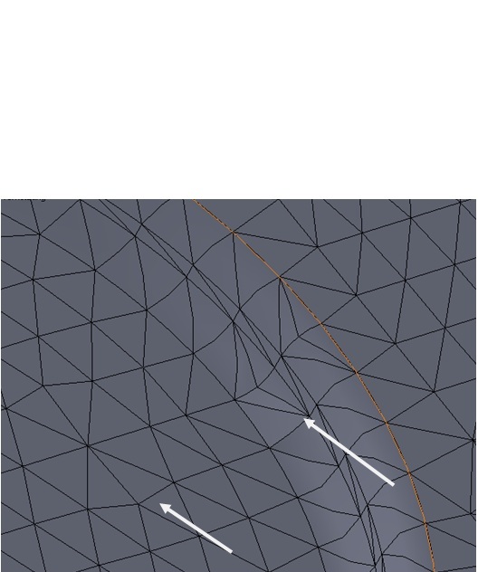

hat jemamand von euch schon beim Vernetzen eines Bauteils mit Radien und Übergängen(Stufen) auf eine inhomogene Netzverteilung gestoßen? Das Problem ist, dass genau an diesen Stellen die Spannugsspitzen auftretten. Wie kann man so etwas vermeiden? Netzverfeinerung bringt keine bessere Vernetzung. Das Bild ist angehängt.
Auf eure Tipps würde ich mich freuen! Danke!

Hallo Viktor und willkommen im Forum.
Wir reden hier hier doch über eine statische Studie an einem
Volumenkörper ?
Prinzipiell könnte ich mir vorstellen, dass Dir der
"automatische Übergang" bei den "Netzparametern"
evtl. zu schaffen macht ?
Je nach Geometrie Deiner Konstruktion wäre es vielleicht
auch mal eine Überlegung wert, mit der Adaption
(also h-adaptiv oder p-adaptiv) zu spielen.
Hier gibt es noch etwas zusätzliche Infos:
FEA-Resources
Hier bei den "Cosmos Companion Papers" das Dokument "103_MeshinConvergence.pdf".
Allerdings würde ich eher den ersten Punkt als Ursache vermuten.
Die Schwierigkeit scheint ja beim Übergang und nicht beim Feinheitsgrad als solchem zu liegen.

Hallo Roland und Danke für die schnelle Antwort!
Ja, es handelt sich um eine statische Studie eines Volumenkörpers. Die Option der "automatische Übergang" ist in diesem Fall nicht aktiviert. Ich werde die Sumulation mit deinen Tipps durchführen und melde mich danach.
