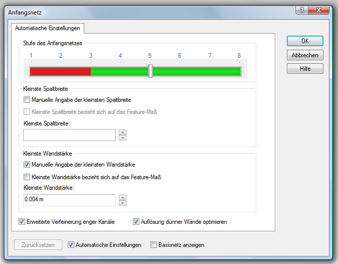

Hallo an alle,
ich habe eine Verstaendnisfrage zu dem Basisnetz in Flow Simulation.
Flow Simulation arbeitet ja mit der Finite-Volumen-Methode, was man in der Basisnetz Darstellung auch sehr shcoen sehen kann.
Nun habe ich in 2 Buechern gelesen, das ein Hexaeder dieses Basisnetzes ueber den Schieberegler (gruen-rot) weiter verfeinert werden kann,. Sprich: Der Hexaeder wird in weitere  kleinere Hexaeder zerteilt, allerdings so, das aus einem Hexaeder maximal 8 (dreimal halbieren) "kleine Hexaeder" entstehen koennen.
Des weiteren stehen die Stufen 1-8 des Schiebereglers fuer Potenzen. Also 1 fuer 2 hoch 1, und 2 fuer 2 hoch 2 usw...
So weit so gut. Was bedeutet es nun, wenn ich den Schieberegler auf 4 stehen habe? 2 hoch ergibt ja 16. Ich dachte mir, dass der Hexaeder in 16 kleinere aufgeteilt wird. Da aber maximal 8 entstehen koennen, kann das ja wohl nicht sein...
Wie ist dass dann zu verstehen??
Kann mir jemand weiter helfen???
Waere super!
Danke schon mal!

Genau weiß ich das auch nicht, aber soweit ich das verstanden habe, bedeuten die Zahlen auf dem Schieberegler keine Potenzen oder so etwas. Die stehen einfach nur für eine erhöhte Verfeinerung.
Wobei ab Stufe sechs oder sieben eine bessere Berücksichtigung von sehr kleinen Volumen geschieht.
Abhängigkeiten bestehen ja auch noch zu der Angabe der Minimal- und Maximalgrößen und zu den beiden Einstellungen von engen Volumen.
In einem großen Volumen werden also die Zellen nicht kleiner gemacht wenn es nicht nötig ist.
Nicht ganz einfach die optimale Einstellung zu finden, ist bei der Nachbarschaft von sehr kleinen zu sehr großen Volumen (zum Beispiel bei Blechteilen), ohne den Rechner in die Knie zu zwingen.

Hallo SAM.
In dem \lang\english\docs - Unterverzeichnis Deiner FlowSimulation-Installation
ist ein Dokument namens "technicalreference.pdf".
Dort gibt es das Kapitel "computional mesh". Von dort hat wohl Volker Krämer
unter anderem seine Info's.
Ich versuch das mal in Deutsch so wiederzugeben, wie ich es bisher verstanden
habe (Teile davon hat Mathias (Highway45)) bereits angesprochen.
1.) zuerst wird ein BASISNETZ erstellt. Dessen Feinheit wird über den
    Schieberegler kontrolliert.
2.) Nun ist es fluidtechnisch am interessantesten, was an den Wänden und den
    Engstellen passiert
3.) Wie viele Fluidzellen dort als "partial cells" liegen lässt sich steuern
    > Über den Schieberegler (da kommt dann diese 8er Kinder-Regel ins Spiel)
      also sprich: höhere Stufe am Schieberegler bedeutet ein Minimum mehr Basis-
      zellen in der Rohrmitte, aber eine ungleich höhere Anzahl an partial cells
      an den Wänden
    > Eingabe von "minimum gap size"
    > Eingabe von "minimum wall thickness"
    > Benutzung von "advanced narrow channel refinement
    Die Grenze der möglichen Zahl an Fluid cells + partial cells bildet
    natürlich der Computer (RAM und Betriebssystem).
    Unter 32bit war meine Erfahrung, dass so ab ca. 700.000 Zellen es langsam
    eng wird, mit 64 bit geht da natürlich weitaus mehr ...
4.) Wie ich bereits schon mal im Forum schrieb, ist es für einen ersten Startschuss
    sicherlich nicht die schlechteste Idee
    > Den Schieberegler auf Level drei oder vier zu stellen
    > manuell die engste Stelle in der Kontur zu messen. Diesen Wert halbieren
      und bei minimum gap size eingeben
    > zumindest bei unseren Konturen mit relativ großen Sprüngen müssen wir
      immer mit "advanced narrow channel refinement" rechnen, sonst haben
      wir keine Chance ...
5.) Wir messen sehr häufig die zuvor simulierten Werte auch.
    Insofern führen wir immer wieder Diskussionen, wie sehr der Messaufbau
    dann mit der Simulation übereinstimmt.
    > Art des Messverfahrens
    > Geanauigkeit der Sensoren
    > Wo liegen wir im Gesamt-Leistungsspektrum der Förderpumpe ?
    > Verrohrung
    > Fertigungstoleranzen
    und vieles mehr spielt sicherlich jeweils eine Rolle
6.) der ganze Rest ist halt Erfahrung ...
Wenn Dich das Thema stärker interessiert mach doch folgende "Testreihe"
> nimm z.B. das "Ball valve - Example" aus den Beispielen
> schließe die Kugel bis auf einen sehr kleinen Spalt
> definiere nun ein Basisnetz und lass es Dir anzeigen
> spiele nun mit den oben genannten Punkten und lass die Simulation
  jeweils nach ein paar Iterationen speichern und schau Dir dann bei den
  results das tatsächlich entstandene Netz an.

Das mit den Potenzen gilt definitiv nur fürs Teilen der Basiszellen an Engstellen usw.
Du kannst das leicht überprüfen, indem Du Dir bei der Netzgeneriereung das Basisnetz anzeigen läßt und mal ein wenig mit dem Regler spielst.
Die Anzeige des Netzes mußte man früher in den Optionen unter "Drittfirma" freischalten - mindestens im aktuellen SWXSolidWorks 2011 Servicepack 4.0 scheint das aber nicht mehr der Fall zu sein.
Übrigens kannst Du hier auch die Automatik ausschalten und manuell vorgeben, in wieviele "Schnittchen" jede einzelne Achse im Basisnetz aufgeteilt wird.
Ich selbst bin bei realen Simulationen übrigens so gut wie nie mit dem Basisnetz ausgekommen; ich mußte eigentlich fast immer manuell lokale Netzverfeinerungen definieren, um einen annehmbaren Kompromiß zwischen Performance und Genauigkeit der Ergebnisse zu erzielen. In den lokalen Vernetzungsoptionen hat man auch deutlich mehr Möglichkeiten, auf die Details der Netzgenerierung Einfluß zu nehmen, als das global der Fall ist.
Das Programm selbst kann zwar Engstellen erkennen und darauf reagieren. Es kann aber z.B. keinen Nachlauf hinter der Engstelle erkennen. Wenn ich beispielsweise eine Normblende oder eine Normdüse habe, wird mit den entsprechenden Optionen zwar der Düsenquerschnitt feiner vernetzt. In der Zone hinter der Blende/Düse - also da wo die Musik spielt - kriegst Du das Netz aber nur mit lokalen Optionen feiner.
