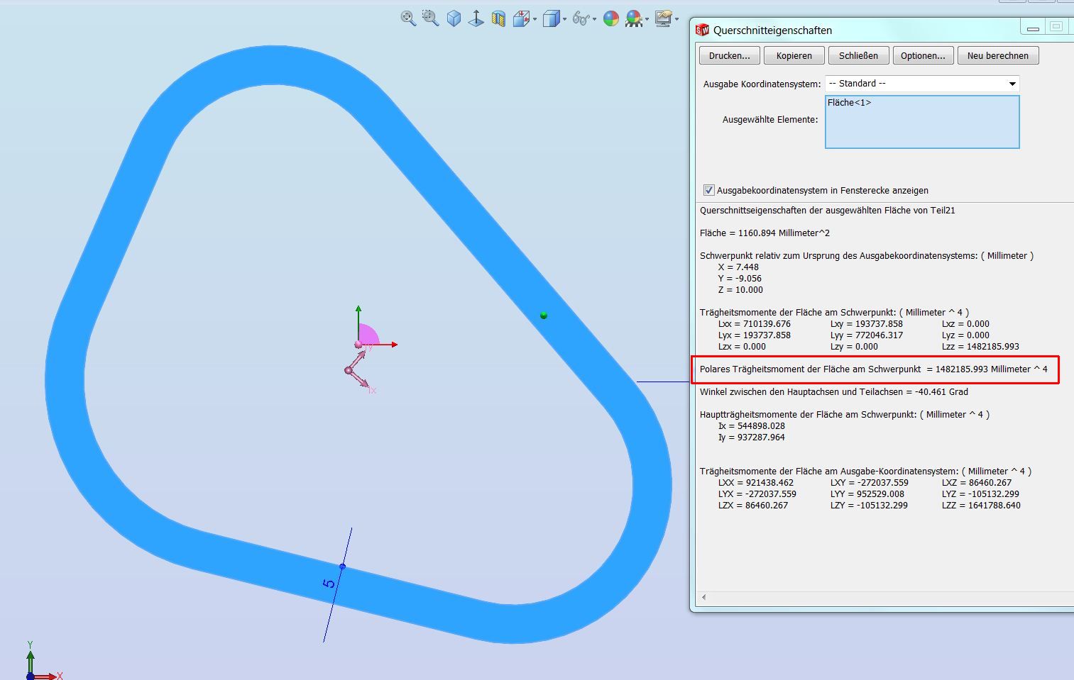

Hallo zusammen desweiteren habe ich noch eine Frage an Euch wie kann man das o.g. Torsionswiderstandsmoment eines unsymetrischen Körpers (rohrähnlich) mit SWXSolidWorks 2009 ermitteln?
Für Eure Hilfe wieder einmal Besten Dank im Voraus

Hallo an den Bodensee,
in den Querschnittseigenschaften von SWXSolidWorks kannst du dir das polare
Trägheitsmoment anzeigen lassen. Wenn du dann eine neue Skizze erstellst,
wo du zuerst einen Punkt in Schwerpunktlage einfügst und dann einen
Kreis um diesen Punkt an den äußersten Punkt deiner Kontur legst, kannst
du den Radius diese Kreises ermitteln und bekommst deinen Randabstand
Andreas
