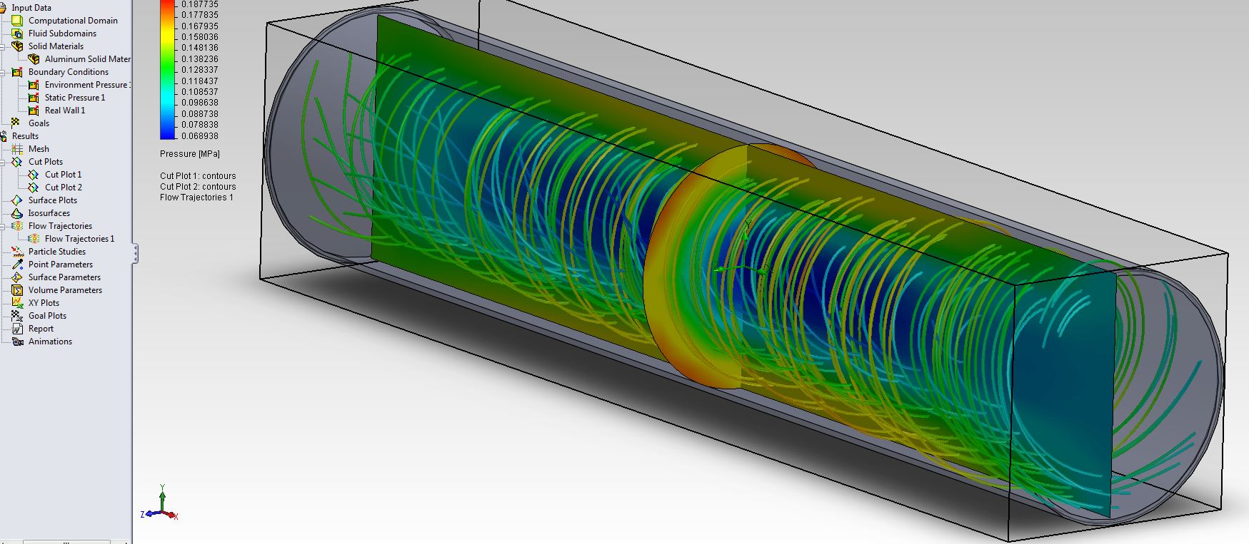

ich wollte wissen ob es im Flow Simulation eigentlich möglich ist einen Behälter rotieren zu lassen und die Druckverteilung im Behälter zu analysieren. Ich habe den Behälter offen gelassen und mit Deckeln "Lids" verschlossen, spätenstens dann fängt das System an mir einen Fehler zu geben wenn ich mir das Fluidvolumen anschauen will.
Fehlermeldung lautet : One of the selected faces does not belong to the fluid subdomain.
Ich bitte euch um eure Hilfe, ob es überhaupt möglich ist so ein "lächerliches" System zu analysieren oder ob Flow Simulation so ein kleines Problem nicht analysieren kann, sondern nur rotierendes Systeme die in einen starren nicht rotierenden System "Gehäuse" sich befinden?.

Flow Sim kann mehr wie man so einen bunten Malprogramm zutrauen könnte.
Da du dein Problemm nicht genauer definiert hast, hab ich einfach ne 200mm lange alu röhre genommen mit Durchmesser 40. Wasser rein und mit 2600 rpm drehen lassen.
Im Baum siehst was dazu nötig ist. Im Bild sind die flow trajectories und 2 Plots vom Druck.
Ich kann dir die Dateien leider nicht zu Verfügung stellen da ich gerade SWXSolidWorks 2011 zu Testzwecken installiert habe.
Das ganze geht sicher auch über Rotation, ich habe hierzu nur Gravitation eingeschaltet, ist aber auch nicht nötig. Zumindest für die Demo.
Gruss Marques

Das war schon mal sehr hilfreich. Ich wollte nun einen Schritt weiter gehen und ein System simulieren in welcher der Behälter am rotieren ist und im Behälter eine Scheibe ist welche nicht mitrotieren soll. Kann man dieses System Simulieren lassen. In diesen Fall wäre es nämlich nicht möglich mit einer Globalen Rotation zu arbeiten, da die Scheibe im Behälter nicht mitrotieren soll. Und wenn ich mit lokalen Rotationen arbeite klappt es nur wenn der Behälter still steht und die Scheibe am rotieren ist , aber umgekehrt nicht. Hat jemand eine Idee dafür?

Ich habe oben auch nicht mit globaler Rotation gearbeitet, sondern mit einer "real wall" die sich dreht.
Ansonsten stell halt mal Dateien ein, stell deine bounderies ein etc. Kannst sie hier auch einfach eintippen, wie du wills.

@ R. Frank : Klappt leider nicht. Da kommt wieder die Fehlermeldung "One of the selected faces does not belong to the fluid subdomain"
@ reflow : Sorry, aber ich habe keine Ahnung woher ich die bekomme oder meinst du diese Standardhilfen im Programm?.
@ marques_CH: Mit deinen Vorschlag konnte ich die Simulation zum starten bringen.
Vielen Dank
