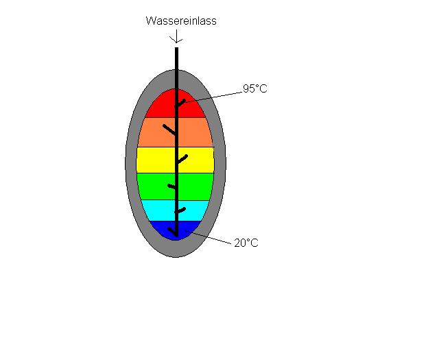

Hi Ron,
ok, hier erstmal eine Skizze.
Also es handelt sich um einen Speicher mit Schichtbeladung von Wasser. Die unterschiedlich temperierten Wasserschichten kommen eben durch diese Schichtbeladung zustande. Ich soll jedoch jetzt erstmal den "Rohtank" simulieren, also quasi ohne die Beladekonstruktion jedoch mit einer Wasserschichtung.
Und mein Problem ist es jetzt diese Wasserschichtung hinzubekommen, auch wenn es sich in der Realität vermischen würde. Also als feste Randbedingung quasi.
mfg Patrick

... und Du hast auch ganz sicher eine transiente Berechnung ("time dependant") definiert?
Bei Deinen Vorgaben handelt es sich um eine Anfangsbedingung und nicht um eine Randbedingung.
An beidem gibt es aber definitionsgemäß nichts zu berechnen, es sind eben Vorgaben.
Ron

Hi Ron,
ich würde eben gern wissen, wie ich die Temperaturschichtung des Wasser als feste Bedingung definiere und nicht nur als Anfangsbedingung, falls das überhaupt möglich ist.
Also die "time dependent"-Einstellung hab ich nicht markiert, da das ganze erstmal eine stationäre Situation sein soll. Ich will den Speicher erstmal so simulieren, dass die Wasserschichten eine konstante Temperatur haben, also keine Zeitabhängigkeit.
Ich will eigentlich nur die Temperaturverteilung in meinem Dämmstoff und die Wärmestromdichte auf der Tankoberfläche bei dieser stationären Situation sehen.
mfg Patrick

Hallo Patrick,
in diesem Fall würde ich das Wasser im Tank garnicht modellieren (d.h. mit einem Feststoff, z.B. Isolator ausfüllen oder eben gleich voll lassen) und die Temperatur als Funktion auf Solid des Tanks definieren. Wenn sich das Wasser definitionsgemäß weder vermischt noch sonstwie verändert und das auch nicht interessiert, braucht es auch nicht simuliert zu werden. Die Definition der Temperaturfunktion geht genauso wie mit einer fluid subdomain, spart aber eine ganze Menge Netzelemente, weil's nur ganz grob vernetzt sein braucht (Interaktion zwischen Fluid und Wandung entfällt ja).
Ron
