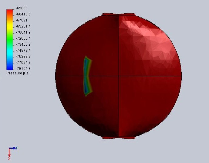

ich arbeite zur Zeit an einer Drosselklappe, die ich mit FloWorks simuliere. Bin jetzt auf 3 Probleme gestoßen, wo ihr mir vielleicht weiterhelfen könntet?!
2 Bilder noch im Anhang ;-)
1. Frage: Gibt es eine Möglichkeit bei meinem durchströmten Rohr mit der Drosselklappe mittels des Surface Plots oder sonst wie, die Stelle mit dem kleinsten Druck genau angeben zu lassen? Bin mit dem Surface Plot nur soweit gekommen dass er mir alles schön anzeigt aber ich brauch exakt den Punkt an dem der kleinste Druck herrscht.
2. Wenn ich an einer gewissen Stelle vor der Klappe einen vertikalen Cut Plot erstelle, kann ich mir dann auch irgendwie den mittleren Druck bzw. die mittle Geschwindigkeit anzeigen lassen? Konnte da auswälen "display values" aber ist das der mittlere Wert??
3. und letzte Frage. Hatte es schon ma an einem anderen Rechner eingestellt, aber an meinem neuen Laptop noch nicht rausbekommen wie ich die Farbskala mir permanent anzeigen lassen kann? Bisher ist die nur sichtbar wenn ich den jeweilige Plot bearbeite und blendet sich Rest der Zeit aus.

Hallo Jack.
Willkommen im Forum.
zu 1.)
Das funktioniert mit einem kleinen Umweg.
- Results laden
- Rechtsklick auf "mesh" und sagen > Output to Excel
- bei den Zellen "fluid cells" und "partial cells" aktivieren und
  bei den Paramtern das aktivieren, was von Interesse ist
  (velocity, pressure ...)
- in der Excel stehen dann die jeweiligen Koordinaten der Zellen.
Jetzt könnte man noch mittels "point paramters" die Zelle in
der Anzeige visualisieren lassen
2.) nur so eine Vermutung ...
Du wirst wohl nicht umhinkommen, die gemittelte Geschwindigkeit als
global goal zu definieren. Dann hättest Du errechnete Werte, mit denen
Du arbeiten könntest.
Alternative:
Arbeite mit den Velocity Vectors im Cut Plot.
Mit deren Hilfe lassen sich Rückströmungen und Wirbel einigermassen
anzeigen. Für meine Verhältnisse hat das bisher ausgereicht ...
3.) bin ich im Moment auch überfragt ...
Roland

Hallo Jack,
zu 1.
Das geht IMHOIn my humble oppinion (Meiner Meinung nach) am einfachsten, wenn Du Dir Isosurfaces anzeigen läßt und diese auf einen möglichst kleinen Druck (d.h. knapp über dem Minimum, das Dir dort angezeigt wird) einstellst.
Vorteil: Du siehst nicht nur, wo sich das Minimum räumlich befindet, sondern auch, welche Form es hat und ob es evtl. mehrere davon gibt. Wenn es um numerische Koordinaten geht, siehe den Tip von Roland. Ich würde beides tun.
Zu 2. Dazu ist es erforderlich, sich eine Fläche zu definieren, über die gemittelt werden soll (notfalls z.B. eine Oberfläche eines disabelten Volumens). Auf diese kannst Du dann entweder beliebige Surface goals anwenden oder auch nachher "surface parameters" erzeugen.
Zu 3. Ich wußte noch gar nicht, daß man die ausbleden kann ;-). Hast Du die evtl. nach außerhalb der Anzeigefläche verschoben?

@Roland:
Habe das mit der Mesh Cell Ausgabe ausprobiert und die Stelle kleinsten Drucks mir anzeigen lassen aber die liegt nicht auf der Drosselklappe und genau den such ich ja, also den kleinsten Druck der auf der Drosselklappe herrscht.
Habe dann mal nur Partial Cells anzeigen lassen und da gibt der mir gar keine Werte für Drücke aus obwohl das aktiviert ist. keine ahnung wie ich das machen soll.
@Ron:
das mit den isosurfaces hat gut geklappt.
das mit dem 2.Punkt hab ich nicht hinbekommen. also hab ich das richtig verstanden? egal welche fläche ich jetzt nehme, ob eine bereits vorhandene, in meinem Fall anfang und ende des rohres oder eine extra hierfür erstelle disabelte Fläche, muss ich dann unter surface goals die fläche anwählen, dann average?! und wie weiter?
würde jetzt theoretisch ein cut plot auf der fläche erstellen aber der zeigt mir dann weiterhin die "normalen Werte" an. woher weiß der welches von den goals er für die fläche nutzen soll? ob jetzt surface goals oder global goals. voll schwierig alles von mir formuliert aber checke es auch nicht viel besser. sorry...
grüße Jack

das mit der oberfläche eines disabelten volumes klappt nicht. hatte an der stelle an der ich meinen gemittelten druck brauche einfach einen körper erstellt und den unterdrückt und bei der angabe der surface goals kann ich die fläche dann ja nicht mehr auswählen. oder wie meintest du das?

Du darfst das Volumen nicht unterdrücken - dann ist es für FWX nicht existent - sondern es gibt in FWX eine Funktion "Component Control".
Mit dieser kannst Du einzelne Komponenten "disablen". Sie werden dann mit dem umgebenden Fluid ausgefüllt.
Die Funktion braucht man vor allem, um lokale Netze aber auch Anfangsbedingungen etc. zu definieren. Die Oberflächen stehen aber eben auch zur Verfügung.

Ja cool. das hat jetzt funktioniert mit der Component Control.
Wenn ich jetzt aber die Werte vergleiche die ich einmal über den Surface Plot bekomme und einmal den Wert über die Surface Parameters aus der Excel Tablle, wieso bekomme ich da jeweils einen anderen kleinsten Druck angezeigt? Müssten das nicht theoretisch die selben sein oder eignet sich ein Surface Plot nicht dazu wenn man den wie im Bild rechts rausliest??
