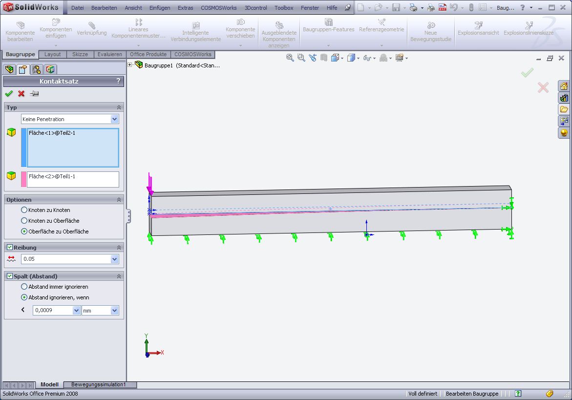

Hallo Fangemeinde,
Bilder sagen mehr als tausend Worte, deshalb habe dem Anhang ein Scrennshot einer Beispielbaugruppe beigefügt.
Die Problematik bei dieser Berechnung ist, dass die untere Fläche eine Rundung ist.
Auf der rechten Seite berühren sie sich und links wird der Abstand immer größer.
Bei einer nach unten wirkender Kraft wird der Abstand immer kleiner.
Nach meinem Verständnis, ist die Pressung rechts (wo der Abstand am kleinsten ist) am größten,
diese würde aber nach links gehend stetig abnehmen.
Nun ist mein FEM Ergebnis der Kontaktdruck sprunghaft.
Ich habe folgende Einstellung gewählt (SWX2008):
Eigenschaft der Studie - Genauigkeit für Verbindung von inkompatiblem Netz verbessern
Kontakt zwischen den beiden Flächen - keine Penetration (Oberfläche zu Oberfläche)
Für einen oder auch mehre Tipps bin ich dankbar.

Hallo Peter,
anscheinend hast Du nur auf die linke Kante eine Kraft angesetzt.
So gesehen wäre die Pressung, die rechts "ankommt" eher klein...
Wie ist das obere Teil gelagert?

Hallo Calculator,
das obere Teil ist wie ein Scharnier gelagert, es kann sich um die untere rechte Kante drehen.

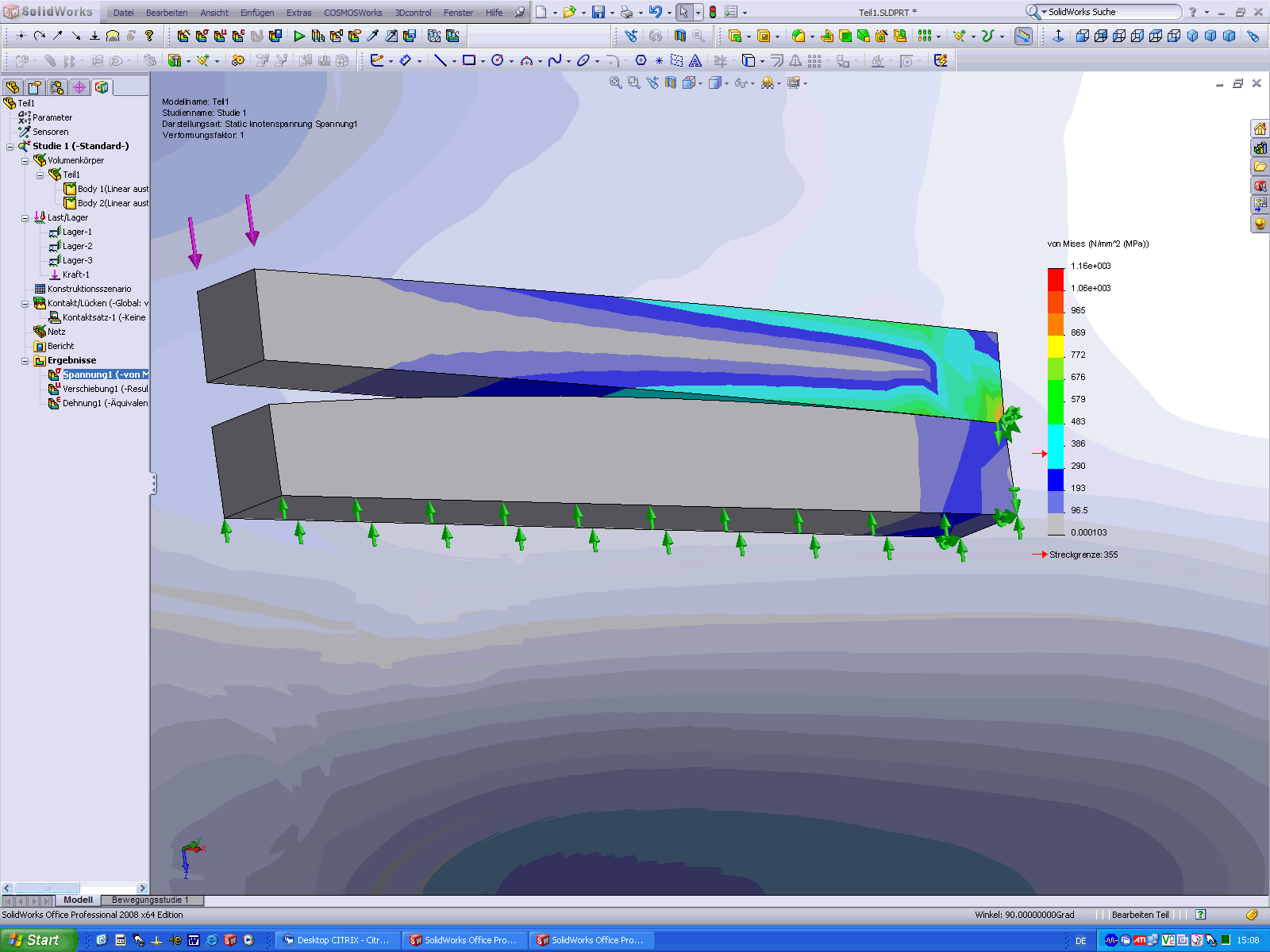

Hm.
Bei mir hat´s geklappt.
Habe re Kante gerundet u. mit Scharnier gelagert.
Knoten zu Oberfläche.
Erg. siehe Screenshot.
Bist Du weitergekommen?
gruß
Rich

Nach langem Hin-und-her hab ich den Fehler gefunden.
Das Problem bei mir lang in der Vernetzung.
Wie es halt in der Natur der FEM liegt. Stellt das Netz ja nie die exakte Rundung des Volumenkörpers dar. Und dort wo sich die Netze der beiden Körper plötzlich trennen, entstehen hier Spitzenspannungen, die normaler weise nicht so auftreten würden. Ich habe ziemlich lange mit der Vernetzung gespielt um ein einigermaßen akzeptables Ergebnis zu erzielen.
