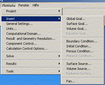

erstellt am: 05. Jul. 2006 14:23    Editieren oder löschen Sie diesen Beitrag!  <-- editieren / zitieren -->   Antwort mit Zitat in Fett Antwort mit kursivem Zitat    Unities abgeben: 1 Unity (wenig hilfreich, aber dennoch)2 Unities3 Unities4 Unities5 Unities6 Unities7 Unities8 Unities9 Unities10 Unities
Hallo !
Die Funktion mit "Initial Mesh" ist bei unter "Insert" nicht vorhanden - auch nicht grau unterlegt (siehe Anhang).
Ich studiere schon den ganzen Tag die Tutorials und nirgendwo kann ich finden, wie man das erzeugte Netz visualisieren kann
Grüße Michael

erstellt am: 05. Jul. 2006 14:46    Editieren oder löschen Sie diesen Beitrag!  <-- editieren / zitieren -->   Antwort mit Zitat in Fett Antwort mit kursivem Zitat    Unities abgeben: 1 Unity (wenig hilfreich, aber dennoch)2 Unities3 Unities4 Unities5 Unities6 Unities7 Unities8 Unities9 Unities10 Unities Nur für mc1659 10 Unities + Antwort hilfreich
Hallo Michael.
Ich hab mal das 2001-FloWorks Tutorial aus dem Schrank gekramt.
Da fehlt das Kapitel über local initial mesh.
Kann also durchaus sein, daß mit FWX2004 dieser Punkt hinzu kam.
Unter Projects > draw basic mesh kannst Du Dir das Netz anzeigen
lassen (möglicherweise auch erst seit FWX 2004).
Dann ginge noch Folgendes:
1.) Simulation durchlaufen lassen
2.) unter Extras>Optionen>Drittfirma (Button ganz unten)
    den Haken bei "display mesh" setzen.
3.) wenn du dann die results von der simulation lädst, kannst Du Dir
    im cut plot das Netz anzeigen lassen.
