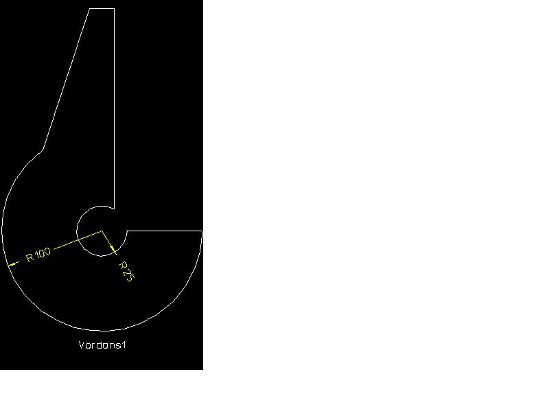

wir beginnen im Studium gerade mit Cosmos zu arbeiten. Nun haben wir als Projektaufgabe folgendes Teil, welches wir modellieren sollen, ein Lasthaken. Da wir aber bis jetzt nur Fachwerke, Träger, Kreisflächen und Quader (sehr einfache Geometrien) stellt dieser Haken ein kleines Problem dar. Kann mir jemand helfen den zu modellieren?Bild ist im Anhang.
Der Haken ist in der x-y-Ebene mit Plane2D zu modellieren.

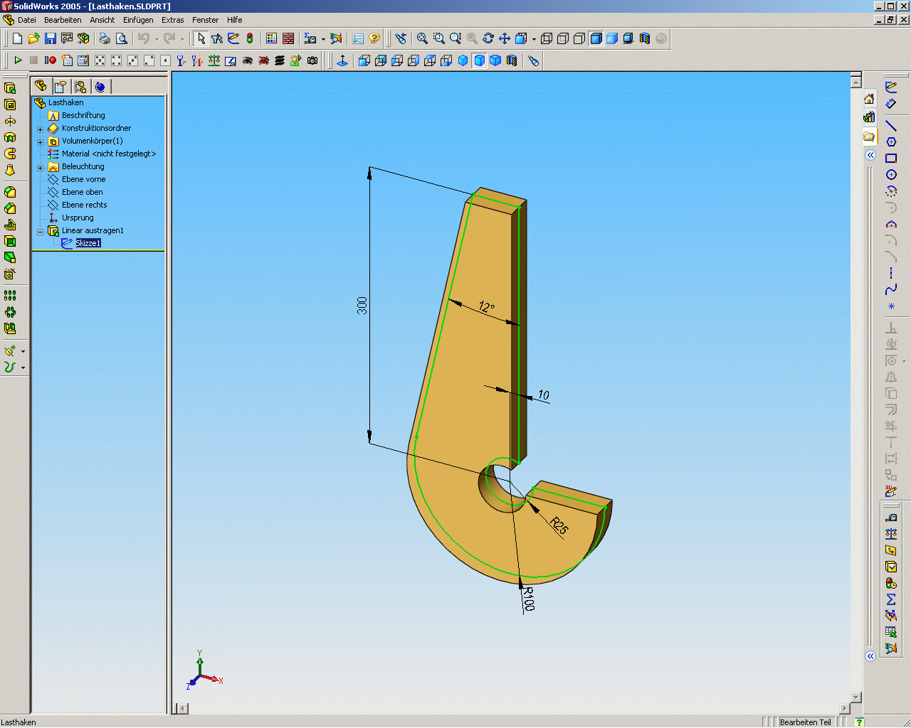

Hallo Tommy.
Wo liegt das Problem ?
Im Online-Lehrbuch findest Du genügend Hilfe.
Du sagt "Teil neu", wählst Ebene vorne, machst Deine Skizze,
sagst Linear austragen (mittig) und verrundest evtl. die Kanten.
Du brauchst ohnehin noch etwas mehr Maße als in Deiner Skizze
angegeben ...
Da ich heute meinen spendablen Tag habe hab ich Dir mal ein
Phantasiemodell angehängt (SWXSolidWorks 2005).
Roland

Mehr Maße haben wir nicht gegeben bekommen!

Dann haben wir wenig Chancen.
Abwärtskompatibel (vor allem mit editierbaren Features) ist SWXSolidWorks
leider nicht.
Ich hab dir mal einen Screenshot angehängt, der dir etwas weiterhelfen
sollte.
Vorgehensweise prinzipiell wie oben bereits geschrieben.
Online-Hilfe (bzw. Tutorial) sind auch gute Quellen.
Roland
