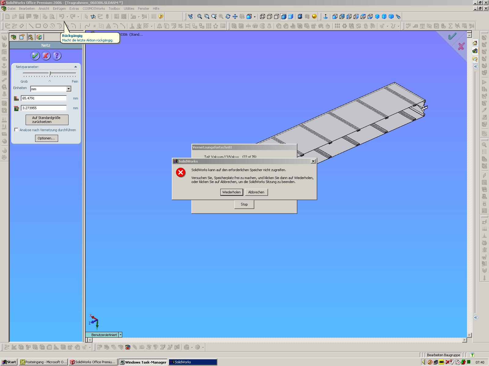

Hallo alle miteinander,
Ich hab ein Problem bei der Vernetzung von meiner Baugruppe,
Baugruppe: Wendeplatte für eine Vakuumpresse; 43 Teile
Ca. bei der Hälfte der Vernetzung bricht er plötlich ab mit der Meldung: SolidWorks kann auf den erforderlichen Speicher nicht zugreifen.
Bei erneuten Versuch, überwachte ich den Speicher, selbes Problem wieder, aber von meinen 1.5 GB waren 0,5 GB frei.
Liegt es trotzdem daran das es für SW zu wenig speicher ist, oder kann es an etwas anderen lieben?

Hallo Kamikenny.
So (im Prinzip) kenne ich die Problematik auch.
Ich habe auf meinem PC 2 GB RAM, Win XP Prof und wenn SWXSolidWorks mit
Cosmosexpress oder CosmosFloWorks ca. 1,6 GB RAM (als Prozess
im Taskmanager) belegt ist sayonara und Ende ...
Wie man da etwas machen kann ...
Nun, als Erstes hab ich bei mir:
- active Desktop rausgeschmissen
- Wallpaper rausgeschmissen
- Unnötige Dienste deaktiviert (muss man aber Admin sein)
dann kann man noch ...
- vielleicht läßt sich auch noch in der Baugruppe Symmetrie
  ausnutzen, z.B. habe ich ich FloWorks ab und zu auch nur
  den halben oder einen Drittel-Fluidraum simuliert, war genau
  so aussagefähig ...
- Überhaupt ist Vereinfachung (natürlich nur wo möglich) ein
  gutes Stichwort. Der Rechner wird's Dir danken ...
- sicherlich kannst Du mit manueller Vernetzung vielleicht auch
  noch was an Speicher holen
Dann gilt natürlich auch noch ...
- Deaktiviere zur Sicherheit ALLE anderen Zusatzanwendungen
- einen kompletten Reboot zur Sicherheit (nicht daß noch irgend
  was im Speicher hängt), dann nur mit Cosmos aktiviert hochfahren
  und vernetzen
Wenns dann noch hakt hilft nur noch mehr Speicher und die Sache
mit dem 3GB-Switch (wurde im SWXSolidWorks-Forum schon mehrfach besprochen,
im Bedarfsfall dort bitte die Suchmaschine benutzen).
Hoffe, das hilft Dir mal ein Stück weiter.
