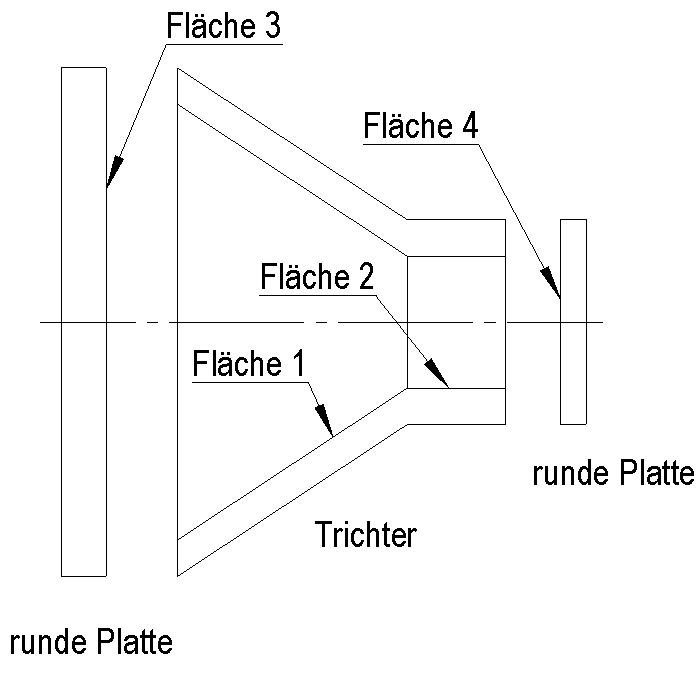

ich versuche mich gerade ein wenig in FloWorks einzuarbeiten und habe mir hierfür einen sehr einfachen trichter entworfen. Nun versuche ich schon seit einigen tagen das gute stück mit einfacher luft zu "bewerfen" um den flow zu simulieren. Ich habe mir als bsp. die tutorials auf der CD angeschaut, hilft mir allerdings in meinm problem nicht weiter.
Ich habe ein Boundary gesetzt für den "einlass" (Flow opening -> Inlet mass flow. massflow rate = 5 kg/s) und ein pressure opening am ende des trichters ( also die verjüngung). Wenn ich das ganze nun berechnen lasse habe ich am ende de trichters eine ausgehende strömung und am einlass auch (???) was mir physikalich schonmal unmöglich erscheint.
Die pfeile die durch das inlet boundary gesetzt werden zeigen auch von dem konus weg in einer "rotierenden" form.
Ich weis einfach nciht wo das problem ist und hoffe das mir hier jemand helfen kann und bin schonmals dankbar für jeden lösungansatz.

Völlig klarer Fall. Bitte nicht persönlich nehmen ...
1.) Du hast die falsche Fläche gewählt weil Du
2.) eine grundlegende Sache noch nicht vollständig verstanden hast.
Kein Problem, ich helf Dir gerne ...
Ich gehe davon aus, daß Du nur den Trichter modelliert hast (Mittel-
teil der Skizze). FloWorks setzt aber bei Internal Problems
ein ABGESCHLOSSENEN Fluidraum voraus.
Du hast wahrscheinlich auf Fläche 1 den Inlet und auf Fläche 2 den
(Outlet) Pressure gegeben.
Modelliere bitte an Deinen Trichter Abschlußflächen (z.B. runde
Platten) an und gib auf die INNEREN Flächen (in der Skizze Fläche 3
und Fläche 4) Deinen Inlet und Deinen Outlet.
Dann klappt es auch mit dem Nachbarn ...
Roland

erstmal vielen dank für die schnelle antowrt.
also ja, ich habe nur einen trichter modelliert. und dann eine externe berechnung angegeben da ein interne nicht akzeptiert wurde.
allerdings bin ich mir nicht ganz sicher was du mit abschlussplatten meinst? Hab ich das richtig verstanden das ich die öffnungen verschliesen soll?

Ja, das hast Du richtig verstanden.
Ich würde die Ein- und Auslass-Flächen verschließen (siehe Bild).
Kann Sein, daß Du die Ein- und Auslass-Flächen etwas weiter
wegrücken mußt damit die Ein- und Auslaßgrößen die Simulation
nicht zu negativ beeinflussen (z.B. bei der KV-Wert-Messung ist es
Vorschrift, den Einlaß mindestens 1xD (Nenndurchmesser des Ventiles)
vor dem Ventil und den Auslaß mindestens 10xD nach dem Ventil zu
legen.
Ach so, wenn im Solver auftaucht "... a vortex crosses the pressure
opening ..." oder so ähnlich ist genau das passiert, nämlich Ein-
und/oder Auslass liegen zu nahe an der Engstelle.
Roland

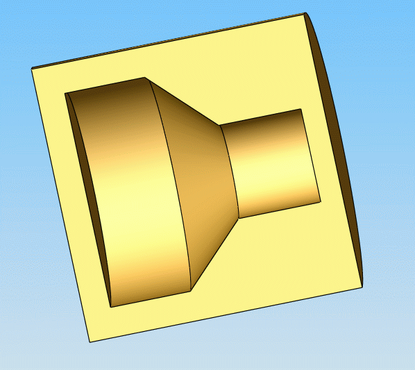

ok, ich habe das ganze nun mal verschlossen, aber das problem besteht leider immernoch.
Hab mal ein Bild davon gemacht.

ok ich glaube ich habe die ganze zeit etwas falsch verstanden, habe deine skizze in der ersten antwort nicht bemerkt. also werde ich das ganze nun nochmals testen.
Entschuldige nochmals.
