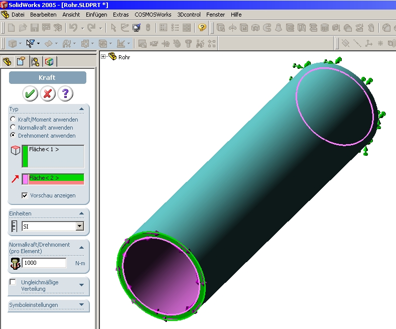

hallo!
ich will ein einfaches rohr (ohne abdeckungen an den stirnseiten) mit einen drehmoment (axial) belasten. ich bekomme immer eine fehlermeldung das ich eine referenz angeben muss.
was muss ich denn genau machen? die stirnfläche als angriffsfläche? und wo ist denn die referenzebene?

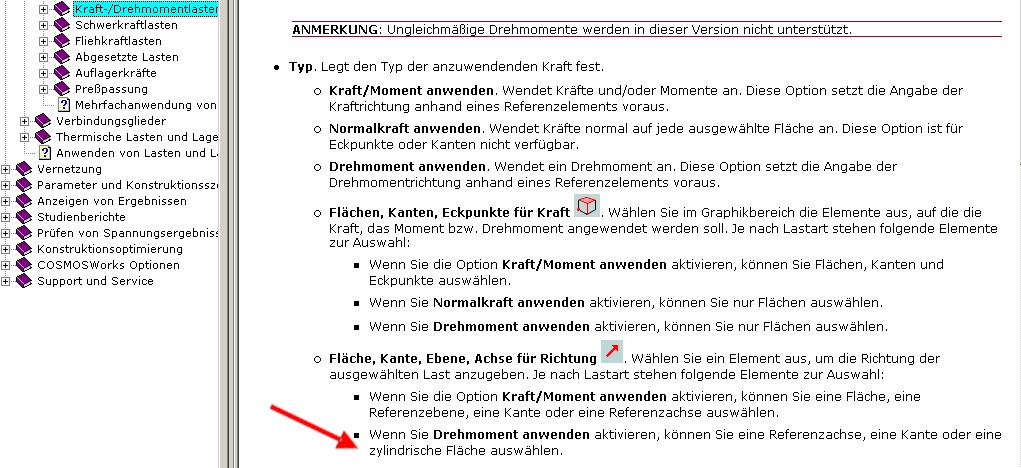

Hallo michaw,
wie in der Hilfe eindeutig steht und für mich ja auch logisch ist muß bei einem Drehmoment immer ein Referenz-Element gewählt werden das die Drehachse repräsentiert. Die Kraftangriffsfläche ist ja nicht in jedem Fall zylindrisch.
Das kann eine in SWXSolidWorks erstellte Achse, eine Körperkante oder auch eine zylindrische Fläche sein, was hier am einfachsten wäre. Siehe Bild.
Richard

Kurzer Nachtrag meinerseits: Falls Du noch in 2004 arbeiten solltest, gehen keine Flächen oder Körperkanten, sondern nur Referenzachsen als Referenz für ein Moment. Die müssen in SolidWorks definiert werden, temporäre Achsen werden nicht akzeptiert.
Ab 2005 dann wie oben beschrieben
