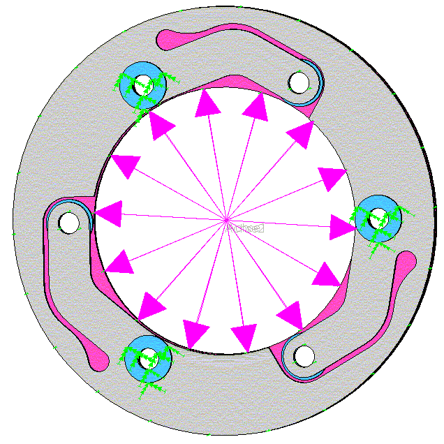

Hallo Miteinander,
ich habe da ein "kleines BUG" in CWXCosmosWorks FEM gefunden.
Wir nutzen CWX2003SP1.2.

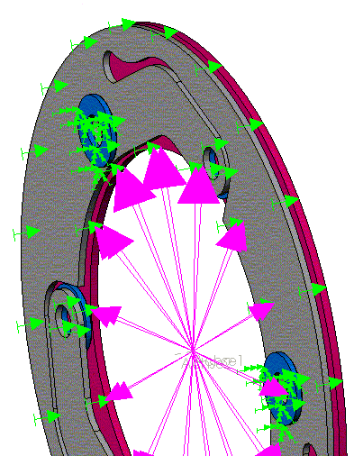

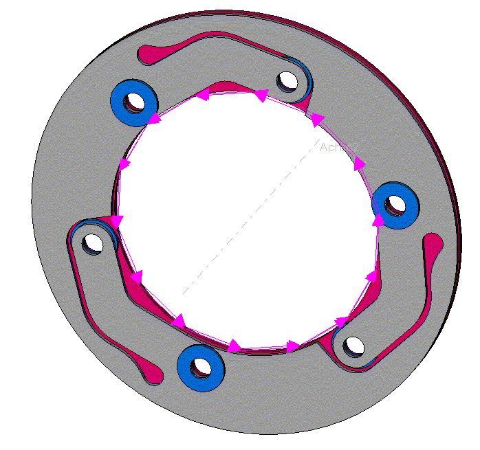

Wenn man ein Moment aufbringen will, dann geht man so vor, dass man eine Achse und eine zylindrische Fläche wählt.
Nun, wenn man die Achse aber zu Kurz läßt, wie es bei dünnen Blechen vorkommen kann, dann erhält man sehr eigenartige Anzeigen für die Momente.
Es ist nicht nur die Anzeige die eigenartig ist, sondern CWXCosmosWorks FEM rechnet auch noch so eigenartig. Im Anhang sind ein paar Beispiele.
Hat jemand von Euch die gleichen Erfahrungen gemacht?
Gruß, Ricardo

Hallo Ricardo,
nach Deinen Bildern zu urteilen, hast Du kein Moment definiert, sondern radiale und tangentiale Kräfte aufgebracht. Wenn ein Moment aufgebracht wird, dann werden die Pfeile parallel zur Achse angezeigt. Kannst Du mal einen Snapshot von der Dialogbox machen? Dann kann man sehen welche Optionen Du eingestellt hast.
Momente können übrigens auf allen Flächen aufgebracht werden, nicht nur auf zylindrischen. Die Länge der Achse spielt auch keine Rolle, da sie nur die Lage angibt. Normalerweise sollte sich die Achse am Endpunkt anfassen und in die Länge ziehen lassen.
Was für ein Moment willst Du eigentlich auf die zyl. Fläche aufbringen? Torsionsmomente an zyl. Flächen würde ich lieber als tangentiale Kräfte definieren. Momente auf anderen Flächen sollten besser als abgesetzte Last mit der Option "Direktübertragung" nicht "Starre Verbindung" definiert werden.
Gruß Jörg

ich denke auch, dass Jörg mit seiner Vermutung recht hat. Aus diesem Grund bin ich dazu übergegangen, Achsen, Ebenen etc. grundsätzlich nur aus dem Featuremanager zu selektieren. CWXCosmosWorks FEM hat wohl generell noch ein problem mit dem Selektieren von Objekten am SolidWorks Modell

Hallo Jörg und Volker,
also die Definition für das Moment, bzw. die Vorgehensweise war bei der Erstellung absolut gleich.
Es liegt tatsächlich an der Länge der Achse.
Danke für Eure Beiträge.
