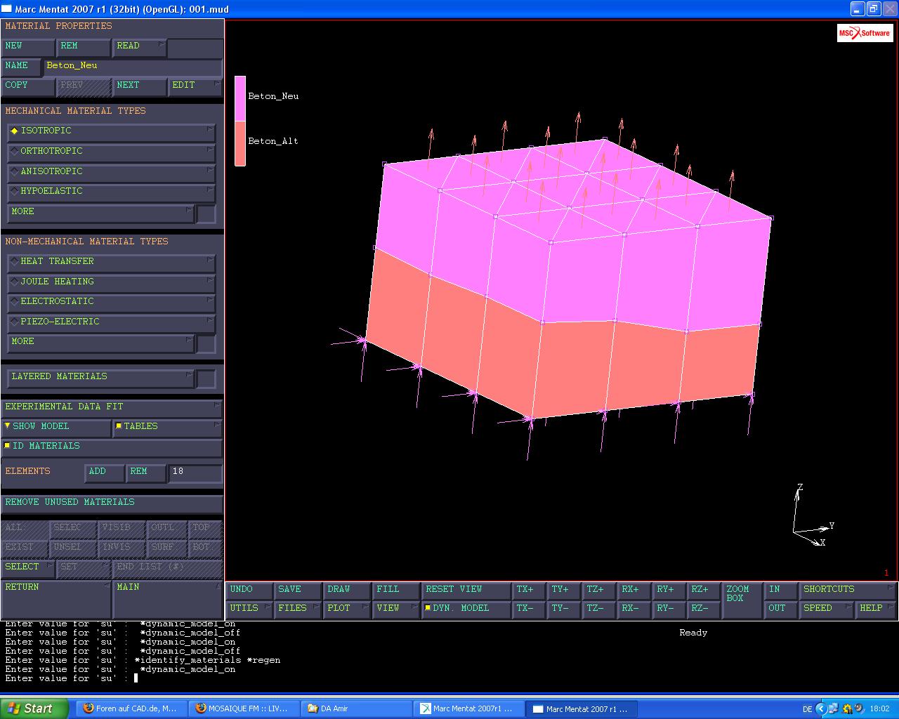

Hallo Forummitglieder,
ich habe ein Problem mit Marc-Mentat. Anbei ein Auszug aus meinem Modell.
Der untere Body ist mit Auflagerkräften befestigt , bei den zweiten Body eine Belastung von 150000
Dabei habe ich ein E-Modul=35000 ein Poi´sche Zahl=0,2 und dichte von 0,025 usw…..
Die Kontakte sind als Gluh Kontakte definiert
Frage:
wie kriege ich die 2 body´s auseinander mit der Belastung natürlich?
was muss ich noch einstellen damit meine einwirkende Kraft in der Lage ist die 2 Body´s
auseinander zu kriegen?
Danke im voraus

Sorry das bild noch

Dein Stichwort lautet separation force.

was meinst du damit???
ist es bei der Boundary Condition oder bei Contact sowas zu finden...
