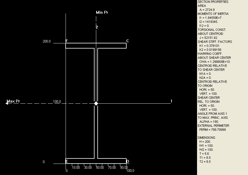

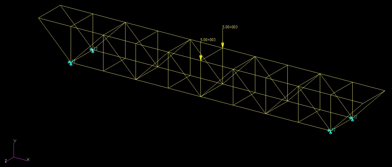

Ich habe mir das im Anhang dargstelle Modell aus Barelementen zusammen gebaut und ihnen ein Profil zugewiesen.
Von oben wirken zwei Kräfte auf das Modell mit jeweils 5000N. Jetzt tauchen für mich die ersten Probleme auf da ich nicht genau weiss wie ich das Modell lagern muss.
Ich stell mir das so vor das es an den unteren Eckpunkten auf Schienen steht und somit in Z-Richtung frei beweglich ist. Deswegen hab ich vorerst nur X- und Y-Richtung gespeert. Aber bei den Momenten weiss ich nicht genau wie ich diese Speeren soll also um welche Achsen oder ob ich diese einfach frei lassen soll?
Desweiteren habe ich auch schon versucht mit Ergebnisse berechnen zu lassen allerdings kommt immer folgender fatal error:
^^^ USER  FATAL  MESSAGE 9050 (SEKRRS)
^^^ RUN TERMINATED DUE TO EXCESSIVE PIVOT RATIOS IN MATRIX KLL.
^^^ USER ACTION:  CONSTRAIN MECHANISMS WITH SPCI OR SUPORTI ENTRIES OR SPECIFY PARAM,BAILOUT,-1 TO
    CONTINUE THE RUN WITH MECHANISMS.
Wenn ich PARAM,BAILOUT,-1 setze rechnet er trozdem weiter, allerdings stimmen die Ergebnisse keineswegs mit den von mir per Hand errechneten werten überein.
Ich denke das es was mit der Lagerung zu tun hat und ich hoffe das mir jemand weiter helfen kann denn ich möchte es wirklich gerne verstehen können.

Das Freilassen der Bewegungsfreiheitsgrade in z-Richtung verursacht in Deinem Modell eine Starrkörperbewegung. Damit kann die Rechnung nicht funktionieren, egal, in welchem Programm.
Möglichkeit 1: Du vergißt die Schienen und sperrst die Auflager auch in z-Richtung.
Möglichkeit 2: Du modellierst Dein Modell nur bis zur Symmetriebene in der Mitte und legst in die Schnittebene entsprechende Symmetrie-Randbedingungen.

Hallo Callahan und danke für deine Hilfe,
ich habe nun alle Translatorischen Richtungen gespeert und der Fehler erscheint auch nicht mehr.
Allerdings krieg ich trozdem keine richtigen Ergebnisse raus. Egal welches Profil ich in der Beam-Library einstelle es kommen immer die selben Ergebnisse raus aber ich weiss nicht warum.
Die Auflagerkräfte stimmen auch nicht.
Kann mir bitte jemand helfen!?

es geht mir ja auch darum anhand eines recht simplen Beispiels mir etwas FEM beizubringen.
Und die Rechnung von Hand als Vergleich heranziehen zu können.
