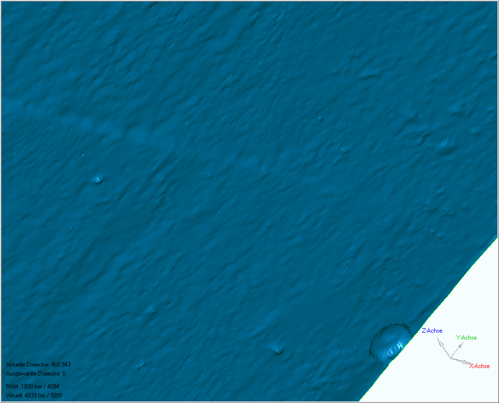

Hallo Forummitglieder,
Ich habe zwar mein Problem schon mal hier geschildert, vielleicht aber mit einen neues Beitrag können viele leute mein Problem sehen und mir weiter helfen.
In MSC-Marc muss ich ein 3D Netz in der Z-Achse extrudieren, dabei sollte ich einen Volumen am ende kriegen und nicht extrudierte Flächen
Mir wurde gesagt dass sowas in Marc nicht möglich ist.
Ich habe schon viel mit Expand probiert --> leider ohne ergebnisse:-(
danke für eure Hilfe

Ins dreidimensionale extrudieren kann man nur 2D-Elemente, also beispielsweise Quad-Elemente zu Bricks.

Erstmal vielen Dank für deine Zeit.
die STL Datei die ich habe besteht aus punkte in den drei Achsen X-Y und Z. Diese Punkte sind wiederum mit kanten verbunden, natürlich in den 3 Dimensionen. Wenn ich dich Richtig verstanden habe ich kann diese Fläche die aus den Punkten bzw. Kanten enstanden sind nicht wirklich in Marc extrudieren oder?
Diese Datei representiert in meinen Fall eine Digitalisierte Betonoberfläche. Um die Mechanische Zusammenhänge der Oberfläche untersuchen zu können, sollte die Oberfläche extrudiert bis einen gewisse Dicke BSP 40cm, dabei muss der extrudierte Volumen als Volumenkörper betrachtet werden. Die Dreiecken die zu Prismen geworden sind müssen als Körper dargestellt werden.

anebi fotos aus den zu extrudierende Fläche
