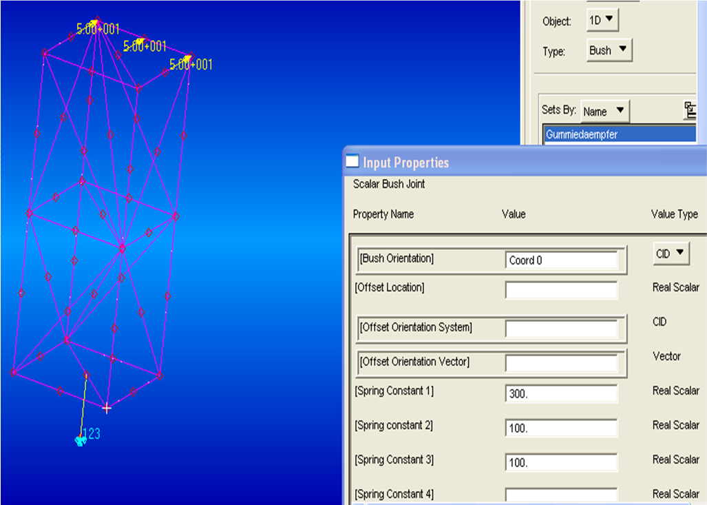

ich möchte in Patran 2008 r1 eine Dämpfung mittels Bush-Element simulieren.
Meine Vorgehensweise:
1. Block erstellt
2. bar2 Element erstellt
3. dem bar2 Element bush Propertie zugewisen
In Anhang befindet sich ein Screenshot auf dem die ausgefüllten Felder zu sehen sind.
Leider konnte ich die Analyse nicht zum Laufen bringen.
Für Tipps wäre ich sehr dankbar.

ich vermute, ein Problem liegt darin, dass du die SPC nicht mit Rotationen gespert hast. Somit kann dein Bauteil rotieren und die Rechnung bringt Fehlermeldung. Ausserdem für den Bush-Element hätte ich auch Steifigkeiten für die Freiheitsgreade 4,5,6 definiert.

Vielen Danke für den tipp Cham,
hat aber leider nicht funktioniert

ich habs jetzt nochmal versucht so wie du's beschrieben hast und es hat funktioniert!!!
VIELEN DANK!!!!
