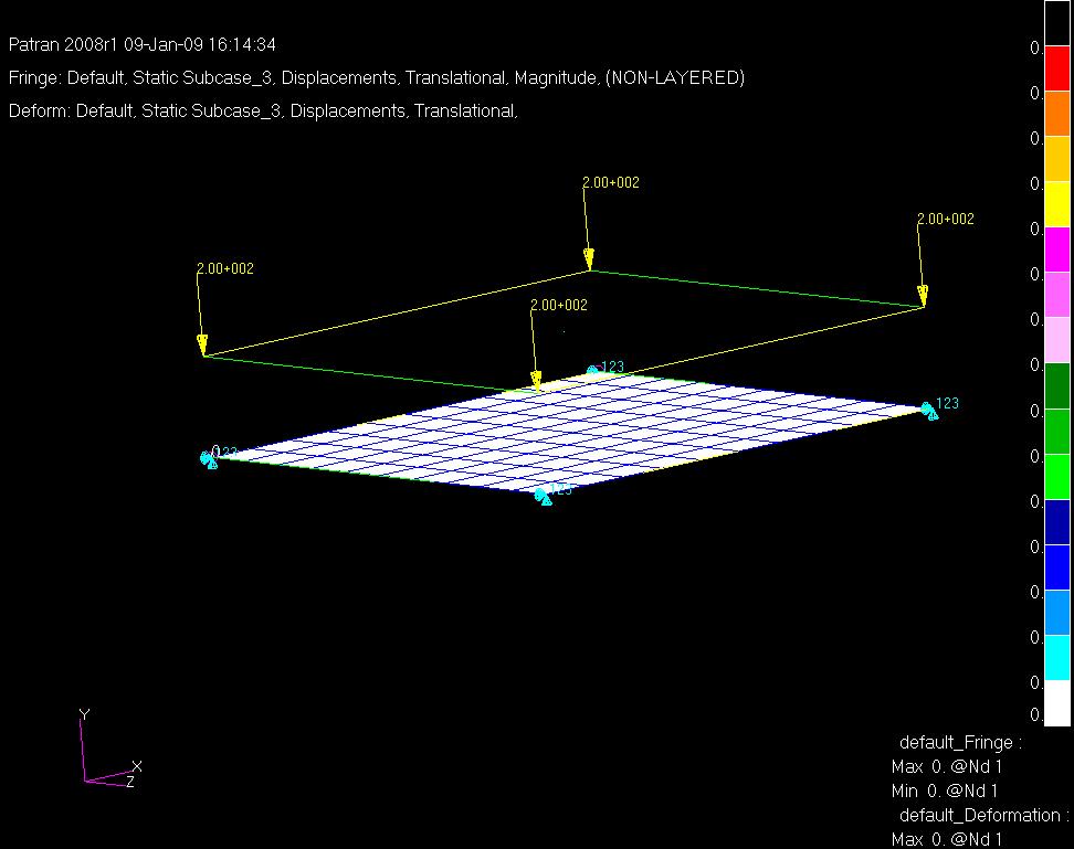

Liebe FEM-Freunde,
ich möchte gerne einen Stempel auf eine Oberfläche aufprallen lassen.
Ziel ist die Simmulation einer Oberfläche unter konstanter flächenlast.
Mein Modell: untere Platte stellt die zu belastende Oberfläche dar,  obere Platte stellt den Stempel dar, der mittels 4 Einzellasten gleichförmig auf die untere Oberfläche bewegt werden soll.
Probleme: Ich weiß nicht wie die Kontaktbedingung zwischen beiden Körpern gesetzt werden soll.
Unter MSC.Patran 2008 habe ich Loads/BCS --> Contact --> Slide Line??
Ich weiß einfach nicht wie ich das für meinen Fall konfigurieren muss --> sprich: Master -Slave Beziehung etc??
Hier ein Bild zur Visualisierung.
Für Antworten danke ich euch im Voraus!

Hallo Nadine,
ich kenn mich zwar mit dem Marc-Solver nicht aus, aber wenn ich mir dein Bild so betrachte, sieht das für mich so aus, dass die Rechtecke gleich groß sind und genau übereinander liegen. Wenn dem so ist, drängt sich mir die Frage auf, was das Ziel deine Analyse sein soll. Wenn die Bleche sich berühren liegen die Knoten die Du festhältst und die mit der Kraft genau aufeinander. Sprich du drückst auf dein Auflager???

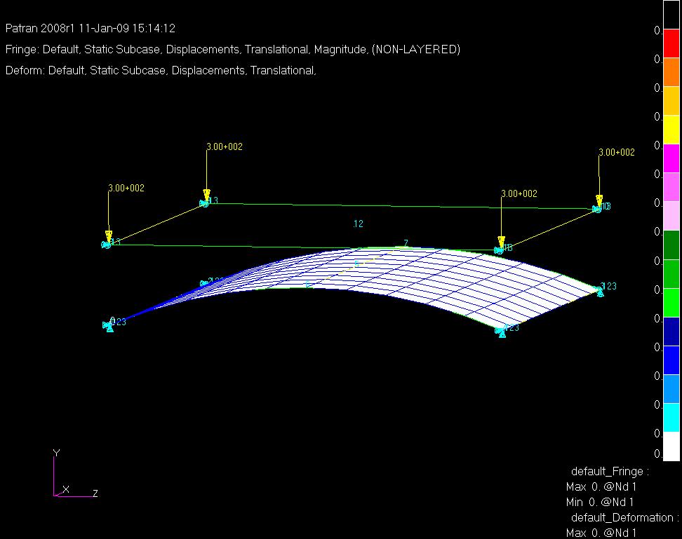

hallo m.seidler,
das ist erst noch die testphase zur vereinfachung.
die untere Oberfläche ist im obigen Bild noch ideal. Später soll sie durch eine "echte" Oberfläche, die stark unregelmäßig(unterschiedl. Peaks) aufweist, ersetzt werden.
edit: neues foto(auch idealgeometrie) um missverständnisse vorzubeugen.
problem bleibt: kein Einfluss des Stempels auf die Oberfläche

Wenn Du mit dem Marc-Solver rechnen willst, könntest Du auch Mentat zur Modellerstellung verwenden, dort ist die Kontaktdefinition wesentlich einfacher.
Aber noch eine andere wichtige Frage: Du schreibst oben, Du wolltest einen Aufprallvorgang simulieren. Sollen dort auch dynamische Effekte und Trägheitseffekte zum Tragen kommen? Mit Marc rechnet man quasistatisch, das heißt, dort werden diese Effekte nicht berücksichtigt.

hallo jpietsch,
leider steht mir marc als solver nicht zur verfügung
für mich sind nur die statischen anteile --> verschiebungen/deformation  interessant. zum glück
nebenbei suche ich nach einem tutorial/beispiel im netz für aufprallsimulation oder ähnlichem mit patran, damit ich das vielleicht nachvollziehen u. auf meinen fall übertragen kann --> leider bisher glücklose suche.
