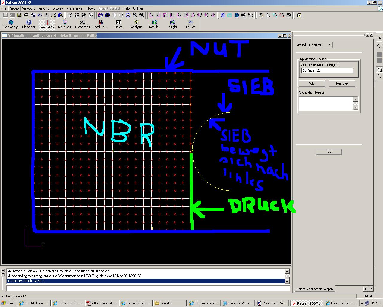

Ich habe ein Achsensymmetrisches Bauteil aus NBR, das ich als PLPLANE modelliert habe.
Das Model liegt in der xy_Ebene (wie es eben gefordert wird)
Das Bauteil befindet sich in einer Nut und wird mit Druck und einem anderen Körper (Rigid Body) belasten.
Ich erhalte die Fehlermeldung, dass der NBR und der Rigid Body nicht in Kontakt treten.
In "Preview Motion" sieht man aber, dass die Bewegung wie gewünscht abläuft.
Die Druckbelastung verhält sich nicht wie erwartet. Das Bauteil wird nicht zusammengedrückt, sondern verschiebt sich seitlich.
Geh ich davon Richtig aus das die y- Achse die Symmetrieachse ist?
Ist das Vorgehen bei der def. der Druckbelastung richtig: Create - Pressure - 2D - Edge Pressure 0.7 -
Geometry: Surface 1.2 ?
Zum besseren Verständnis, hab ich ein Bild hochgeladen.
Ich hoffe, dass mir jemand Helfen kann.
