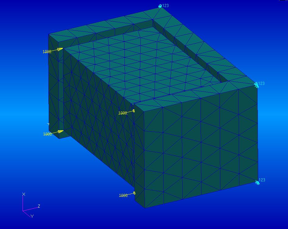

ich habe ein Problem in MD Patran R2.1. Im angehängten Bild kann man sehen das ich eine Schale habe in der ein Block sitzt. Die schale ein hohes E-Modul von 3e5 und der Block innen ein geringes von 1e4. Jetzt möchte ich darstellen wie der Block in der Schale zusammengedrückt wird. Die Schale ist hinten fest eingespannt und auf den Block habe ich über die Stirnfläche eine Kraft gegeben. Die beiden sind nicht miteinander vernetzt. Soweit ich weiß kann man uber Loads/BC´s -> create -> contact eine Kontaktbedingung erstellen, so das der Block gegen die Schale drückt. Ich habe alles Mögliche ausprobiert und immer eine Fehlermeldung bekommen: THE SOLUTION FOR THE RESIDUAL STRUCTURE AND THE CURRENT SUBCASE DOES NOT EXIST
Vielleicht kann mir hier jemand helfen. Ich weiß nicht mehr weiter. Wenn jemand eine Lösung weiß kann er mir dann eine genaue Vorgehensweise dabei schreiben?
