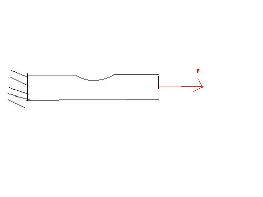

ich möchte in Patran die Spannungen an einer Kerbe untersuchen. Dazu im Anhang ein Beispiel. Die Ausdehung des dargestellten Querschnitts soll unendlich sein.
Wie muss ich vorgehen?

Dein Stichwort heißt: plain strain.

ja,
genau das habe ich gesucht.
wie bringe ich denn in diesen fall eine last auf (welches object)? target element type 1d?
