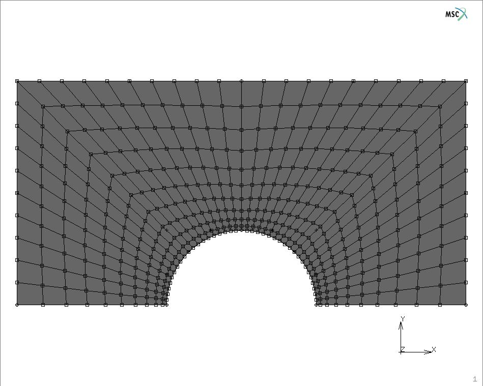

ich bin neu hier und entschuldige mich schon mal vorab, für meine allgemeine Frage.
Ich bin Student und Arbeite mit Marc/Mentat hautsächlich mit den SKO und CAO Methoden für die Bauteiloptimierung. Dies klappt auch soweit. Mein hauptsächliches Problem ist das Modellieren und ich möchte nach Tips beim modellieren fragen. Was würdet Ihr empfehlen? Hauptsächlich mit Curves arbeiten und dann in Surfaces umwandeln und dann in Elemente? Wie kann ich die Element Formen steuern. Vielleicht mal genauer an einem Beispiel. Ich möchte ein Viereck mit einer Borhung Modellieren. Wie gehe ich am besten vor? Wenn ich nun das Viereck mit Bohrung hätte und ich möchte nun das Viereck z.B. in einer Platter "einsetzen", d.h. weitere Elemente mit gleichmässigen Ausmassen in alle Richtungen des Vierecks duplizieren.
Ich hoffe ihr könnte erahnen welches Problem sich mir stellt. Mir fehlt einfach mal eine Grundlegende Einführung im Modellieren mit Mentat. Unser Prof hat darauf keinen großen Wert gelegt und leider findet man auch so gut wie keine Tutorials. Die Hilfe von Mentat... keine Kommentar.
Ich wäre für Hilfe sehr dankbar.
Lg tom

Original erstellt von betaner:
Curve divisions angeben, 2D planar mit Quads vernetzen (Advanced Front).

Hallo betaner,
wie man bei der FE-Modellerstellung am besten vorgeht(Top-Down oder Bottom-Up)kann man nicht pauschal sagen. Kommt immer darauf an, was man machen will und was man schon hat (Z.B. CAD-Modell).
Nachfolgend ein Beispiel wie man eine Platte mit Loch mittels Quad-Elementen vernetzen könnte (siehe auch angehängtes Bild):
| Platte mit Loch
*add_points 3 0 0
*add_points 3 3 0
*add_points 0 3 0
*set_curve_type polyline
*add_curves
1
2
3
*set_curve_type arc_cpp
*add_curves
0 0 0
1 0 0
0 1 0
set_surface_type ruled
*add_surfaces
1
2
*set_convert_divisions 20 10
*set_convert_bias_factors 0 0.4
*convert_surfaces
1
*set_symmetry_normal 1 0 0
*symmetry_combined all_existing
*set_sweep_tolerance 0.01
*sweep_all
*fill_view
Die obigen Befehle einfach in eine Textdatei reinkopieren und z.B. unter "Platte_mit_Loch.proc" abspeichern. Dann in Mentat nach utils->procedures->load gehen und die Datei "Platte_mit_Loch.proc" auswählen. Dann mit START/CONT die Befehle in der Datei abarbeiten lassen.
Gunni
