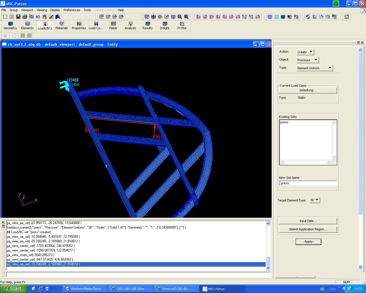

Hallo zusammen!
ich bin recht neu auf diesem Gebiet und muss leider einige Berechnungen in meiener Diplomarbeit mit Hilfe von PATRAN/NASTRAN durchführen. Mein Problem ist, ich kann die Flächenlast nicht unter bestimmten Winkel auf die Fläche eingreifen lassen. Das Programm übernimmt die einstellung selber und lässt die Druckkraft immer 90° zur Fläche eingreifen. Mein zweites Problem ist, ich möchte eine zusätzliche Reibungskraft am Unterboden meines Models aufbringen die dazu noch auf element Knoten verteilt sein muss! Um die Sache verständlicher zu erklären zeig ich euch ein foto von meinem Model. Auf dem Bild ist die Draufsicht gezeigt.
bedanke mich schon mal im vorraus.

erstellt am: 03. Apr. 2007 21:47    Editieren oder löschen Sie diesen Beitrag!  <-- editieren / zitieren -->   Antwort mit Zitat in Fett Antwort mit kursivem Zitat    Unities abgeben: 1 Unity (wenig hilfreich, aber dennoch)2 Unities3 Unities4 Unities5 Unities6 Unities7 Unities8 Unities9 Unities10 Unities Nur für Witali 10 Unities + Antwort hilfreich
Das erste Problem mit der Druckkraft kann ich nicht wirklich nachvollziehen. Der Druck wirkt auch in der Wirklichkeit immer normal (senkrecht) zur Fläche. Wenn du die Flächenlast in eine andere Richtung wirken lassen willst, kannst du die Flächenpressung auf die Anzahl der in der entsprechenden Fläche vorhandenen Knoten umrechnen und den jeweiligen Kraftvektor jedem Knoten manuell zuweisen. Nur bei deiner Modellierung äußerst mühsam.
Die Reibungskraft kann einfach aus dem Coulombschen Gesetz ermittelt werden und als entsprechender Kraftvektor den ensprechenden Knoten zugewiesen werden.

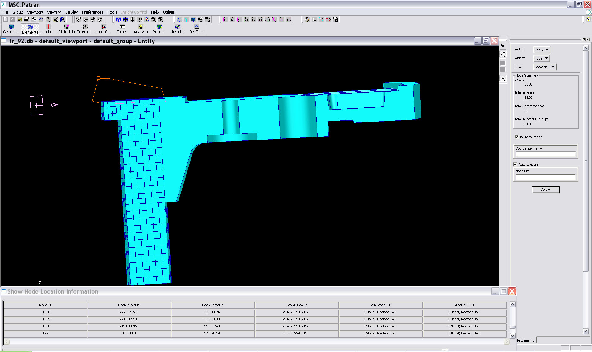

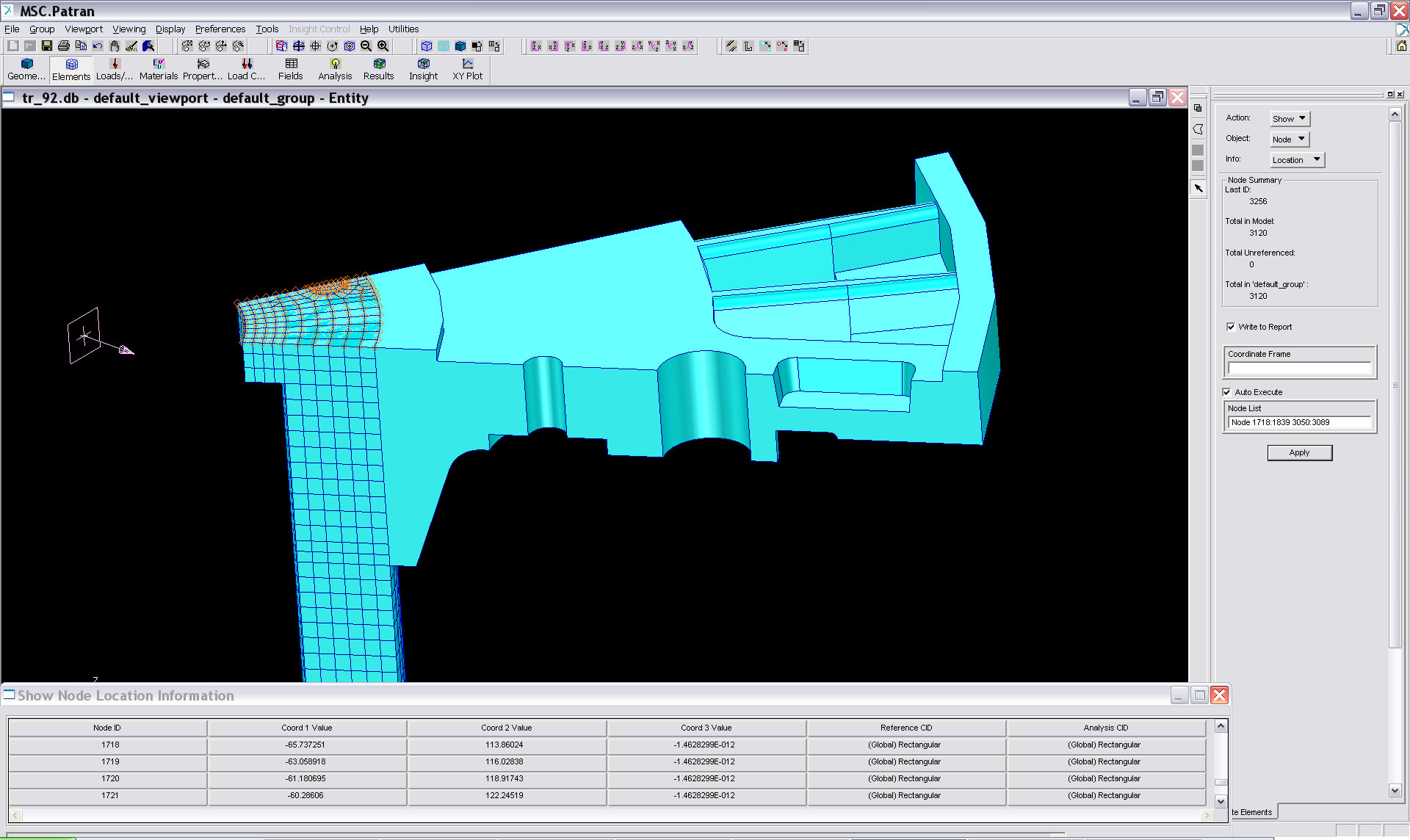

Danke erstmal für die Antwort,aber jetzt habe ich meine zweite Frage. Wie kann man den auf einer bestimmten Fläche die Netzknoten auszählen und anselektieren?

erstellt am: 06. Apr. 2007 11:41    Editieren oder löschen Sie diesen Beitrag!  <-- editieren / zitieren -->   Antwort mit Zitat in Fett Antwort mit kursivem Zitat    Unities abgeben: 1 Unity (wenig hilfreich, aber dennoch)2 Unities3 Unities4 Unities5 Unities6 Unities7 Unities8 Unities9 Unities10 Unities Nur für Witali 10 Unities + Antwort hilfreich
Die einfachste Möglichkeit ist in "aplications bar - elements" -> "show" "nodes" "location" -> Haken bei "write to report" die gewünschte Fläche selektieren (selektierte Knoten leuchten orange) -> "apply".
Alle ausgewählten Knoten werden in die vorher definierte Datei geschriben. Diese Datei kann man dann mit excel öffnen und nach Herzenslust analysieren, unter anderem auch die Anzahl der gewählten Knoten ausrechnen.
Wenn alle Knoten den gleichen Kravtvektor erhalten sollen, kann man sie manuell zu einem RBE-Element zusammenfassen. Dann muss man nur einem Knoten die Kraft zuweisen.
