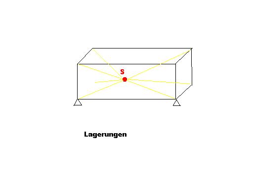

Ich möchte gerne eine Punktmasse (20kg) für meinem System verwenden.
Für mich stellt sich die Frage
1. wie stelle ich den Körper dar
2. welche Elemente wähle ich für die Verbindung zwischen Auflager und Masseschwerpunkt
danke

Das machst du unter properties:
da wählst du als Objekt 0D aus und als Typ mass.
Verbindung, mmhhh vermute RBE2 sind zu steif, aber versuchs mal
