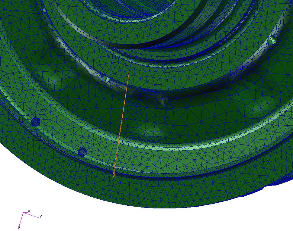

hab da ein Problem beim meshen eines bauteils, egal was ich mache ich bekomme immer die Fehlermeldung das einige Elemente einen zu grossen "aspect ratio" haben. hab schon versucht die golbal element length zu verändern aber jedes mal kommt die fehlermeldung.
Anbei eiin Bild von einem wunderbaren Element das mit Patran erzeugt

Mögliche Abhilfen:
- anderer Vernetzer, manchmal hilft sogar eine andere Version
- das Bauteil partitionieren
- lokale Mesh Seeds vorgeben
- Mut zur Lücke: wenn es nur ein paar wenige kleine Elemente sind, einfach herauslöschen. Der Fehler ist dann auch nicht größer als die schlechte Elementverbindung im Vordergrund des Bildes. Zur Not können ein paar Elemente auch nachträglich von Hand erzeugt werden.

Hast Du schon mal ueberprüft ob die Flaechen Deines CAD-Modells fehlerhaft sind?
Wenn der Vernetzer versucht, ein Netz auf winzige, verdrehte Flaechen zu mappen, kommt meistens so ein Murks raus...

dieses Netz ist ehe nicht besonders zu gebrauchen. In Zeitnot kann man schon mal mit Tetraedern vernetzen, sie sind eber eher schlecht als recht.
Es scheint mir ein eher einfaches rotationssymetrisches Bauteil zu sein, das es nicht allzu schwer sein sollte von Hand mit Hexaedern zu vernetzen. Die aussenliegenden Fasen und Rundungen haben auf das Belastungsverhalten keinen nennenswerten Einfluß, die braucht man nicht modellieren.

danke für eure Hilfe, also das Modell ist ein pro e modell und leider kann ich das modell nicht vereinfachen, sprich keine radien rauswerfen, was ich schon längst getan hätte.
und das netz soll aus tet elementen bestehen, das modell aufzubereiten für ein hex mesh würde min, ne woche dauern. handelt sich um eine getriebezylinder.
nun läuft das modell, habs in viertel geteielt und jedes nacheinander vernetzt.
als das erste teil lief hab ich mir das Jacobian Ratio in Patran angeguckt und danach versucht bei den nächsten vierteln diesen wert nicht zu überschreiten und dann lief das modell
