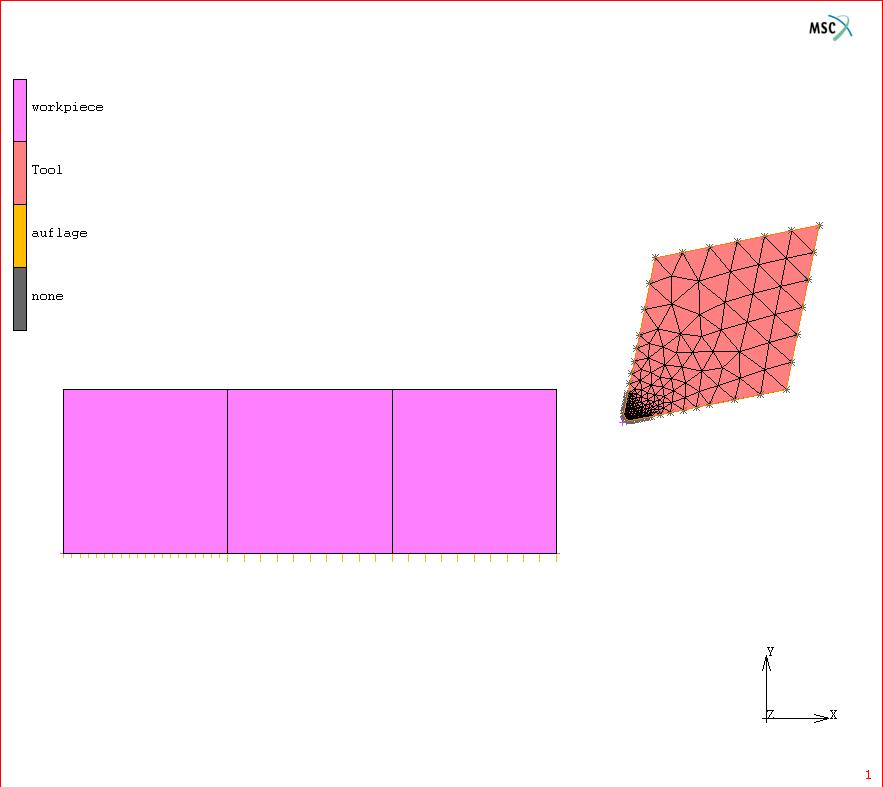

ich bin im Rahmen meiner Diplomarbeit am Erstellen von 2D Zerspanungssimulationen und werde im Verlauf der Arbeit 3D Simulationen durchfuehren und noch recht neu in Marc/Mentat.
Bislang habe ich meine Simulationen mit reinen rigid Werkzeugen ohne Elementen laufen lassen und damit bereits brauchbare Ergebnisse erzielt. Ich möchte jedoch die Temperaturverteilung im Werkzeuge und Kontaktspannungen analysieren und dafür einige Elemente auf dem Werkzeug anbringen. Dafür habe das Werkzeug mit heat transfer elementen modelliert und die rigid w. heat transfer Funktion als contact body verwendet.
Alle restlichen Simulationsparameter sind genau wie in den vorherigen Simulationen.
Marc bricht diese Simulationen mit Fehlermeldung 3015:
Unable to reduce the time step below the minimum value allowed,
and to still satisfy the user criteria in the AUTO STEP history
definition option. Either change the criteria or reduce the minimum
time step allowed.
Ich verwende in den adaptive stepping options bereits meines Erachtens eine relativ kurze minimale time step Zeit (loadcase time =0.02s, minimum fraction: 1*e-5, Werkzeuggeschwindigkeit: 260 mm/s)
Welche Kriterien in den AUTO STEP history definition options könnten fuer dieses Problem relevant sein?
Für alle Antworten danke ich schon einmal im Vorraus.

hat vielleicht jemand eine Idee zu diesem Problem? Ich hänge noch daran fest und der Support fuer MSC hier in Norwegen konnte mir bis dato noch nicht weiter helfen.

Vielleicht kannst du mal eine Ansicht von dem Modell posten, damit man einen Eindruck hat, wie das Modell funktionieren sollte.

Hallo floxi,
hier ist ein Snapshot der Simulation und die entsprechende mud Datei.
