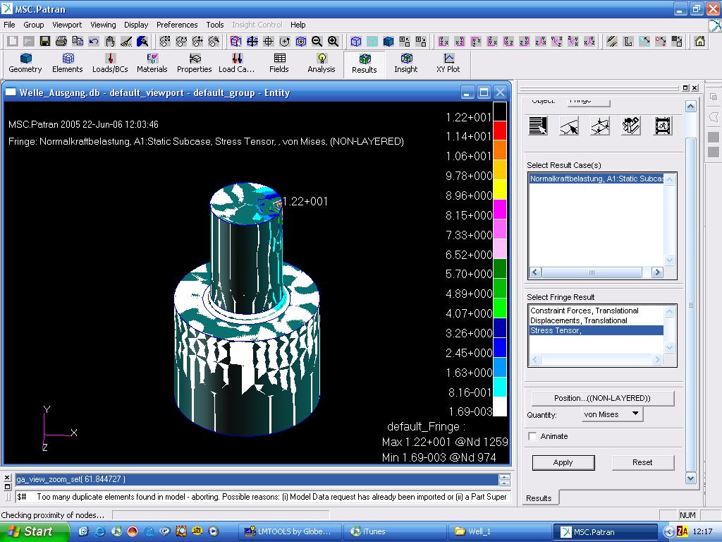

Hallo alle miteinander,

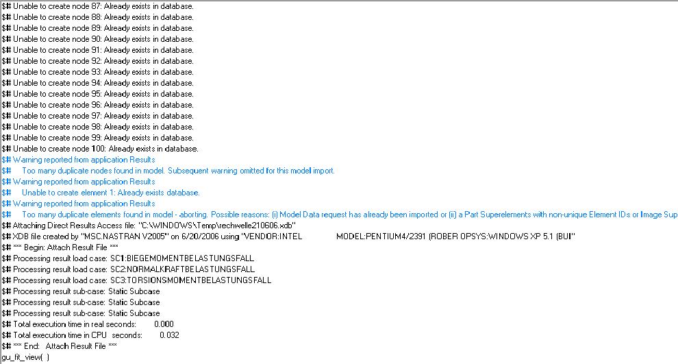

mein Problem ist, das ich immer die gleiche Fehlermeldung bekomme, egal was ich mache. Mein Modell erstelle ich mit Patran, gelöst wird ohne Fehlermeldung in Nastran. Erst beim auswählen der Ergebnisdatei taucht die Fehlermeldung (Anhang) auf. Die 2005 ver Version erstellt trotzdem eine grafische Lösung, die zur Fehlerbehebung dienen soll (Anhang). Versteht einer diese Fehlermeldung? Doppelte Knoten oder Element tauchen im Modell aber nicht auf. Hab schon verschiedene Übungen und Aufgaben durchgerechnet (versucht), immer der gleiche Fehler, Am Rechner liegts auch nicht. Fehler taucht bei 2003 und 2005 ver Version vom MSC.Nastran/Patran auf.

In der Fehlermeldung steht doch drin, dass zu viele doppelte Knoten im Model sind. Ich kenne Patran nicht, aber bei Marc/Mentat gibt es eine Funktion "sweep nodes", die doppelte Knoten entfernt. Gibts sowas in Patran nicht? Oder ist die sweep-Toleranz zu groß gewählt?

Hi, danke für deine Anwort. Das ist aber das komische: ich hab bereits alle doppelten Knoten über eine entsprechende Funktion entfernt. Diese Meldung taucht auch bei ganz einfachen Geometrien auf. Selbst bei einem Model mit nur knapp 100 Elementen. Vor allen Dingen: Die Meldung verändert sich nie. Hab bereits ca. 20 mal verschiedenen Sachen getestet. Immer das Gleiche. Kann ja nur an mir liegen Ich probiers einfach weiter

Mal eine blöde Frage: Ist das vielleicht immer die gleiche alte Fehlermeldung? Schon mal das out-File oder result-File (oder wie auch immer die Datei mit der Fehlermeldung heißt) gelöscht?

Hi, ich hab jedesmal alles gelöscht. Hab sogar die gesamte Software gelöscht und neu installiert. Ohne Erfolg. Beim ersten Versuch trat die Fehlermeldung sofort wieder auf, wenn man das Result-File läd. Ich hab die Software sogar auf einem zweiten Rechner installiert, ebenfalls ohne verbesserung. Auch hier trat der Fehler auf. Aber wie gesagt, ich hab alle doppelten Elemente und Knoten gelöscht, bzw. es sind keine vorhanden. Ich hab alles ausprobiert, was man kann. Muss ich an mir selbst zweifeln  ???? Hab aber eine File an einen Komolitonen zwecks überprüfung meiner Eingaben gesendet. Warte noch auf Antwort. Mal schauen was dessen Rechner meldet.

Hab den Fehler gefunden. Die besagte Fehlermeldung taucht immer auf. Die muss man einfach ignorieren. Der rest war einfach ein Darstellungsfehler, der mit ein paar Klicks behoben werden konnte. Nun läuft alles reibungsfrei.
