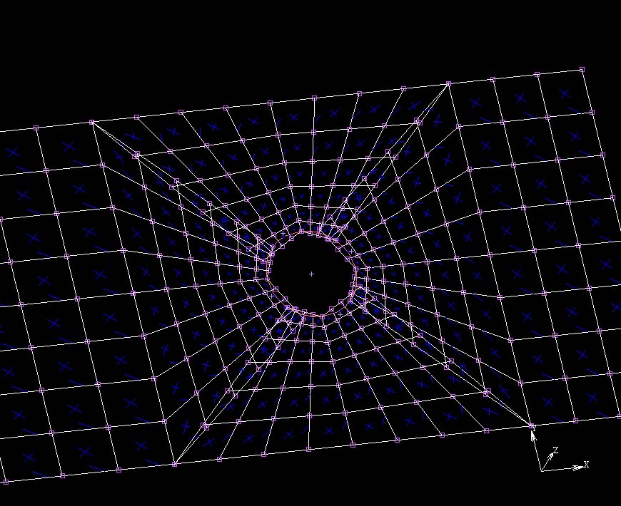

Bei meinem FE-Modell in Mentat (mit Marc gerechnet)handelt es sich um eine ganz einfache Platte mit einem Schraubenloch drin (2D, Elementtyp22 (thick shell)) Da mein Modell ziemlich große Abweichungen von den zu erwartenden Ergebnissen geliefert hat, habe ich mal an einem noch einfacheren Modell (rechteckige Platte ohne Loch!) ein bisschen herumvariiert und bekomme immer wieder heraus, dass die Ergebnisse bei feinerer Vernetzung gar nicht gegen den tatsächlichen Wert konvergieren, sondern mal größere, mal kleinere Abweichungen liefern. Kann mir jemand sagen woran das liegt? Muss man ein ganz bestimmtes Verhältnis der Dicke zu den Elementabmessungen wählen?
Ich wäre wirklich froh, wenn jemand was dazu sagen könnte, ich probier nämlich jetzt schon seit einer Woche rum.
Danke schon mal
Eva

bei einer sehr feinen Vernetzung kann das Ergebnis nicht nur konvergieren sondern auch um den echten Wert variieren. Das passiert meist dann wenn mit Serendipity Elementen gearbeitet wird, also bei Elementen die normal von n Knoten definiert werden aber nach den Serendipity Theories mit n-1 Knoten gerechnet werden.
Bsp:
Element mit Zwischenknoten (inkl. Zentralknoten): normal, konvergierende Ergebnisse
Element mit Zwischenknoten (exkl. Zentralknoten): Ergebnisse oszillieren um den realen Wert
Grüsse
CV

kann sein, dass ich mich irre, aber bei mir erzeugen die proc-Files Modelle, die fehlerhaft verbunden aussehen.
Täuscht das?
Wenn nicht, dann die nächste Frage: Welche Ergebnisse konvergieren nicht? Spannungen, Verschiebungen oder etwas anderes. Und an welcher Stelle?

Hier mal die mud-Datei. Bei mir sieht man keine falsch verbundenen Elemente...

sorry, vielleicht lag es daran, dass ich es in Mentat 2003 eingelesen habe. Allgemein denke ich, dass bei der Netzdichte und Mittenknoten-Schalen eigentlich keine großen Schwankungen mehr sein dürften. Bin gespannt, welchen Fehler die Experten finden.
