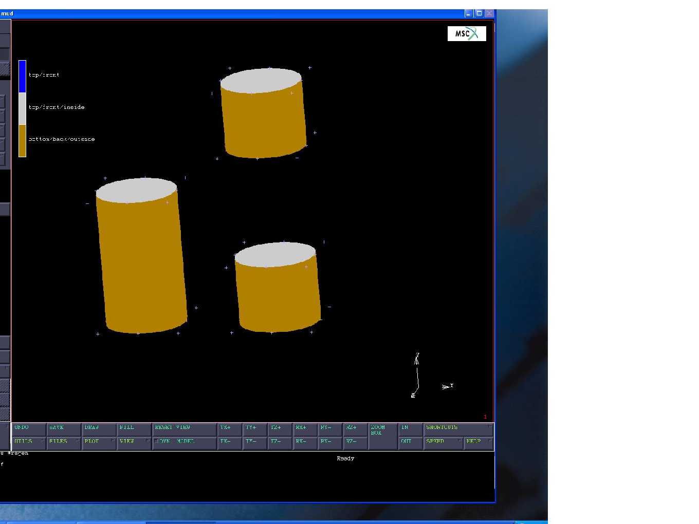

ich hab ein symmetrisches Bauteil im iges-Format importiert und möchte die Geometrie in Marc 2005 vereinfachen. Das runde Bauteil besteht im wesentlichen aus einer Bohrung in der Mitte, die von 6 Bohrungen umgeben ist. Meine Idee war, dass ich vom Bauteil zwei Blocks subtrahiere (so wie im Userguide Kapitel 6 bei der Innensechskant-Schraube). Damit bleibt dann nur noch ein "Tortenstück" übrig.
Mein Problem ist, dass ich nur Solids subtrahieren kann (mesh generation/solids/substract), aber mein Bauteil aus CRVS und SRFS besteht.
Gibt es eine Möglichkeit aus SRFS Solids zu machen? Oder kann man irgendwie anders die Symmetrie ausnutzen?
Sorry, wenn das eine doofe Frage ist, aber ich hab vor 2 Wochen das erste mal überhaupt den Namen MarcMentat gehört, bin also totaler Anfänger...

Die Fähigkeiten von Mentat zum Erstellen und Modifizieren von Geometrie sind nicht wirklich berühmt. In Deinem Fall würde ich sämtliche Flächen des Objekts bis auf eine Draufsicht löschen, dann zwei Symmetrie-Ebenen erstellen und mit ihnen aus der Draufsichtsfläche das Tortenstück mittels intersect->surface/surface herausschneiden. Diese Tortenstück-Restfläche vernetzt Du mittels 2D-planar-mashing mit Quads und expandierst dann das Flächen-Netz in axialer Richtung. Hat den unschätzbaren Vorteilen, daß Du ein Hexaeder-Netz erhältst und keine Tetraeder.
Gerüchteweise gibt es für dieses Problem eine Lösung. Nennt sich Schulung.

Eine Frage hätte ich noch zu intersect: Wenn ich einen Kreis mit einer Ebene schneide (curve/surface), dann entstehen zwei echte Halbkreise, wovon ich dann einen z.B. auch löschen kann. Schneide ich aber einen Zylinder mit einer Ebene (surface/surface), dann löscht mir Mentat den ganzen Zylinder und es bleiben nur die Schnittgeraden übrig. Ich hätte aber gerne 2 halbe Zylinder.

Danke für die Hilfe. Schulung ist eigentlich eine gute Idee, aber als Student bzw. Diplomand bekommt sowas leider nicht von der Uni bezahlt. Da ist dann "learning by doing" angesagt. Oder gibts irgendwo Marc/Mentat-Kurse zu "Studenten-freundlichen" Preisen?
Selbstverständlich, sogar kostenlose, und zwar an Deiner Uni. Das wäre eine sehr eigenartige Uni, wenn sie ihre Studenten an derartig hochohmige Programme wie Marc/Mentat setzen und sie kein Stück darin ausbilden würde - dann macht ein Arbeiten damit meiner bescheidenen Meinung nach nämlich nicht sonderlich viel Sinn. An meiner Uni laufen am Rechenzentrum permanent ANSYS- und ABAQUS-Kurse für Studenten (Marc/Mentat haben die nicht). Und ich wiederhole mich: Wenn Dir irgend ein Prof oder Assistent eine Diplom-Aufgabe stellt, die eine Bearbeitung mit einem Programm wie Marc/Mentat einschließt, dann hat er die verdammte Pflicht und Schuldigkeit, Dich auch in die Lage zu versetzen, mit diesem Programm sinnvoll zu arbeiten. Ansonsten: Lehn die Diplomarbeit ab! So einfach.
Vorhandenen Zylinder nehmen, duplizieren (beispielsweise mit duplicate-translations), die beiden Zylinder mittels geeigneter Punktverschiebung auf die gewünschte Länge stauchen, ggf. den duplizierten Zylinder anschließend mittels move-translations dort positionieren, wo man ihn haben will.
Wozu sollen denn zwei halbe Zylinder gut sein?

Das mit den zwei halben Zylindern war nur ein Beispiel. Mir gehts wie gesagt darum, eine vorhandene Geometrie auseinander zuschneiden. Und mit intersect in der Ebene gehts gut, aber nicht im Raum.
