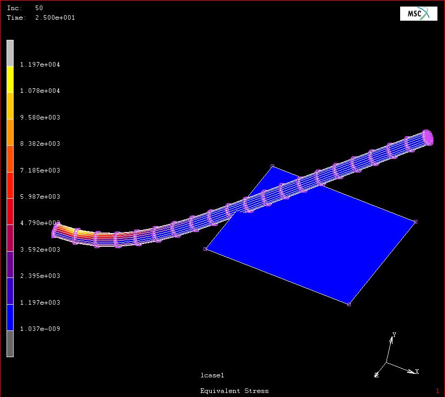

Kontaktproblemchen:
Ich möchte das Solidmodell eines runden Querschnitts gegen eine scharfe Kante drücken. Leider taucht die Kante in das Solid ein und nur die Solid-Knoten treten in Kontakt mit der Fläche.
Das geht aber nicht, weil dadurch das Zurückgleiten unmöglich wird.
Ich habs mit deformable und rigid versucht, jeweils mit descret und analytical.
Einziger Ausweg scheint das Verwenden von Beams auf allen Edges und dann Beam-Beam-Contact. Kennt jemand eine bessere Lösung?
Danke im voraus.

Ich kenne mich mit Marc nicht aus, aber ...
Kannst Du nicht die Platte modellieren (im Kontaktbereich sehr fein) und den Kontakt so definieren, dass die Plattenknoten auf Flächen der Balkenelemente treffen? Zumindest würde ich das in den mir bekannten Solvern so machen. Geht das so in Marc ?
Gruß Lukasz

Hallo, danke für die Antwort.
Ja, das müsste gehen. Dann müsste ich aber beim eigentlichen Modell, das viel gekrümmter und komplizierter als das im Bild von dem Test-Modell gezeigt ist, sehr aufwändig bzg. der Rechenzeit modellieren. Ich zweifle, ob ich es dann noch gerechnet bekomme.
