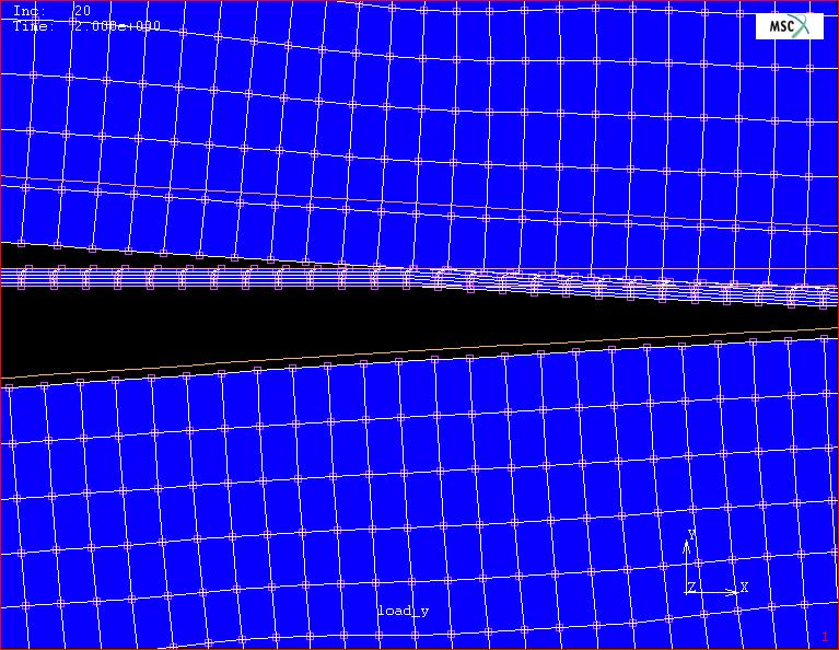

Schaut mal das Bold an, ich habe Da Probleme, die Bahn in den Spalt gerade einlaufen zu lassen, wo kann der Fehlerteufel stecken???
Der obere Ring wird nach unten gedrückt auf den unteren Ring.
Die Folie ist nur am äußeren Rand mit Zug (als x-Deformation aufgebracht) belastet und in y-Richtung gehalten DOF=0

Ist das ein 2D- oder 3D-Problem (das Bild ist da nicht ganz eindeutig)? Wenn 2D: plain strain oder plain stress? Wie hast Du die Kontakte definiert (daran wird's wahrscheinlich hängen)? Wie sehen die übrigen Randbedingungen aus?

es ist plane stress und es ist 2d. Elemente sind quad4 und typ11
Was kann am Kontakt Probleme bereiten ??
