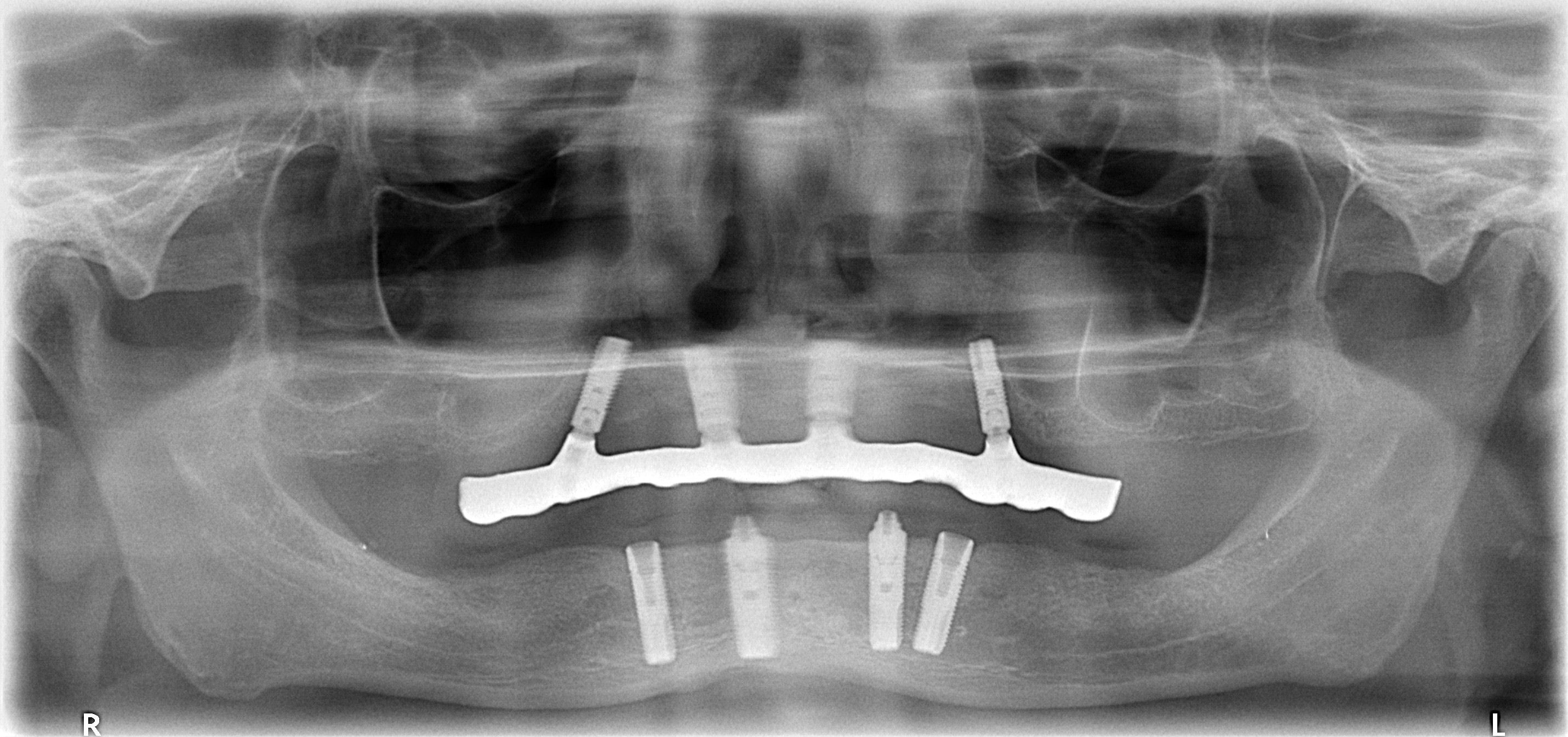

hallo zusammen, suche hilfe zur erstellung von stl datei für druck von modell für schädel - kiefer - habe 3d daten im dicom format - dvt ct röntgen.
bin in behandlung wegen zahn-implantaten und es gibt immer wieder probleme im oberkiefer seit 5 jahren -
anbei ein panorama-bild zur übersicht - die beiden äusseren implantate sind wieder raus und die brücke ebenfalls....
wer kann helfen?
gruss
herb

Hallo Herb,
das Segmentieren der Knochen (Weichteile ist schwieriger) erfolgt in einer speziellen Software.
Danach kann man die 3D-Daten der Knochen als STL exportieren und ein Planungsmodell über Rapid-Prototyping drucken.
Es wäre wichtig zu wissen, welche Erkenntnisse Du aus den STL-Daten bzw. dem RP-Modell ziehen willst.
Dann könnte man die Daten entsprechend vorbereiten. Für eine optimale Planung wären aber auch die Scan-Daten bzw. Modelle deines Kieferabdruckes hilfreich, die bilden gewöhnlich mehr Details ab.
Einen schnellen Durchlauf Deiner Dicom-Daten kann ich Dir machen.
Wenn Du mir eine Email sendest, kann ich Dir einen Upload-Link für die Daten zukommen lassen.
