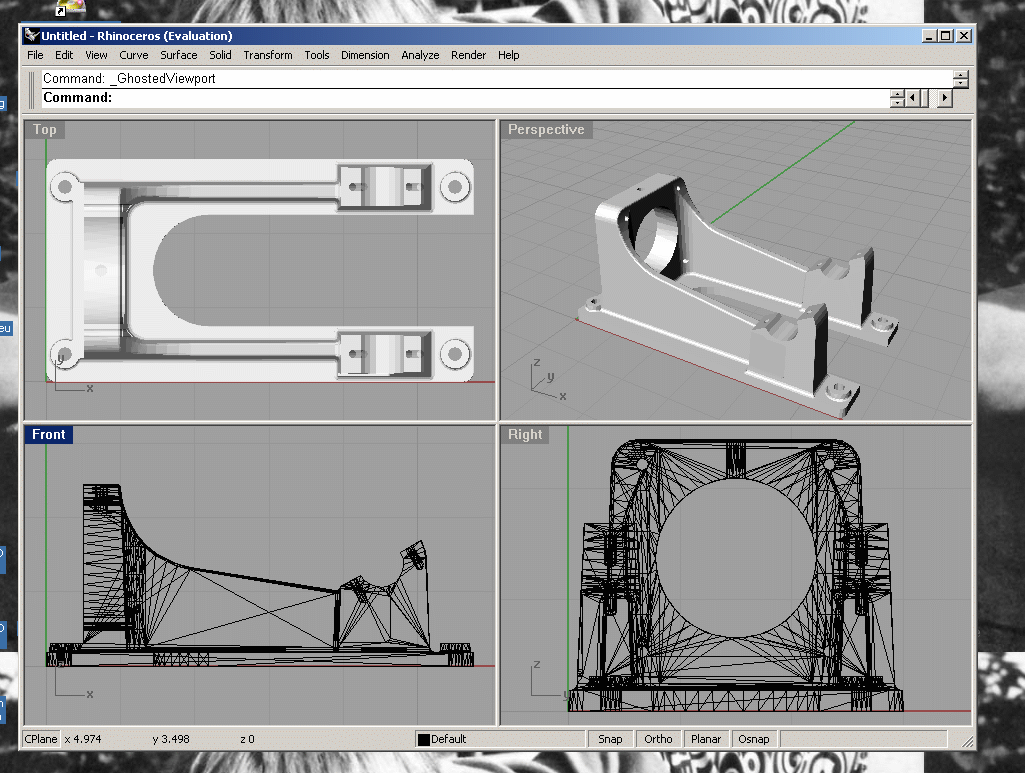

Hier ist noch ein Bildchen, Teil aus dem Inventor, rüber nach 3d-Studio-MAX, hier als STL raus und in Rhino wieder rein.
murphy2 = murphy
