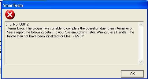

Bekomme manchmal (wirklich nur manchmal, nicht immer) beim Smarteam SAVE aus CATIA angefügte Fehlermeldung
Kann mir irgendjemand erkären, wie das entstehen kann ??? (Smarteam V5 R17 SP 7, CATIA V5 R17 SP8)
Wie gesagt erscheint die Meldung eher zufällig, und nach wegklicken der Meldung kann man einfach weiterarbeiten .
Danke für Infos

bei uns popt dieser Fehler nur in Verbindung mit neu generierten Designcopys auf. Nach mehrfachen unt intensiven Analysen, konnte ich jedoch keinen Fehler feststellen. Nach einem Save (mit Fehlermeldung), CATIA runter- und rauffahren kommt die Meldung dann nicht mehr.

wir haben das selbe Problem.
Leider auch hier keine vernünftige Erklärung.
Catia Neustart - alles läuft.
Es ist wirklich unbefriedigend, dass immer wieder solche Meldungen auftauchen, die nicht wirklich erklärt werden können. :-(

Wir haben die Meldung auch ab und zu und ich konnte zwei Ansätze beobachten
1.) Durch Löschen/reset der User settings funktionierte es wieder ( anscheinend verschluckt sich Smarteam bei einem Absturz)
2.)Alternativ trat der Fehler auf wenn ein Part in einem Assembly in einem schreibgeschützten TMP file abgespeichert war.
