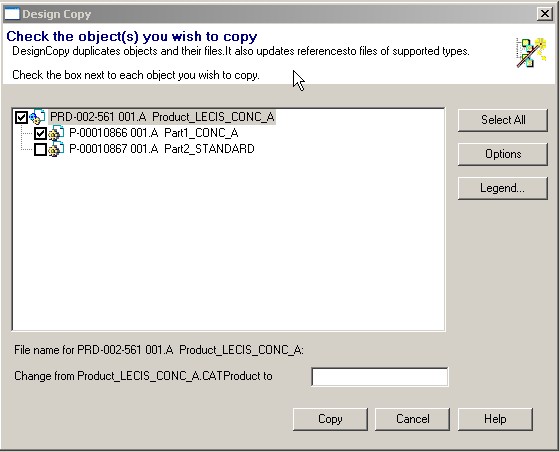

Während der Konzept-Phase möchte ich eine Variante eines bestehenden Produkts erstellen:
Beispiel:
Variante / Konzept A
Product_CONCEPT_A
  Part1_CONCEPT_A
  Part2_STANDARD
Als Ergebnis brauche ich diese Produkt:
Variante / Konzept B
Product_CONCEPT_B
  Part1_CONCEPT_B
  Part2_STANDARD
Im Design Copy Dialog hake ich Product_CONCEPT_A und Part1_CONCEPT_A an,
Part2_STANDARD soll nicht neu erstellt werden und wird nicht angehakt.
Leider erstellt mir Smarteam folgendes Product
Product_CONCEPT_B
  Part1_CONCEPT_A
  Part2_STANDARD
Part1_CONCEPT_B wird zwar als "new" erstellt ist aber nicht im Product_CONCEPT_B eingebaut.
Wie kann man vorgehen um eine Variante eines Produkts zu erstellen?

Hallo Stephan
sollte mit Servicepack 9 bei der R16 behoben sein (s.u.)
Editor BID-93746 HD61558 N/A
Design Copy did not link a CATIA Product to newly created Parts but linked only to previously created Parts.
Bei der R16 gabs leider mehrere, unterschiedliche Bugs bei der Designcopy, so daß der Einsatz mit den SmarTeam-Servicepacks 6, 7 und 8 nicht zu empfehlen war. Obige Info stammt aus der Readme des Servicepack 9 und dort aus der Liste der behobenen Fehler. Ob mit diesem Servicepack sonst alles flutscht, kann ich leider nicht sagen, da wir den nicht mehr getestet haben und aktuell an R19 dran sind.
