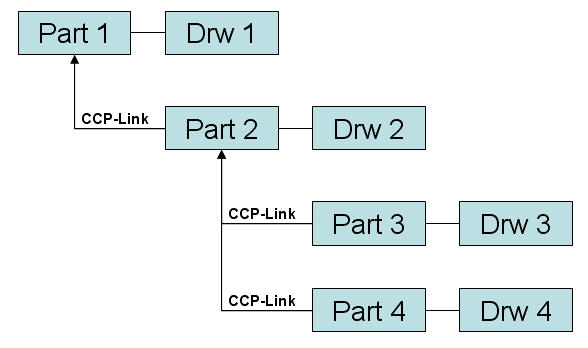

Hallo Leute,
habe eine Catia-Modellstruktur wie im Anhang zu sehen.
Ist es möglich, diese in SmarTeam zu kopieren?
Mit DesignCopy habe ich es versucht - da fehlen immer Drw2, Drw3 und Drw4.
Gibt es da einen Trick, oder andere Möglichkeiten, um zum gewünschten Ergebnis zu kommen?

was ist den Dein initial Dokument ?
Wenn Du ein Designcopy auf die Zeichnung des Assemblies machst, werden Zeichnungen nicht mit angezeigt.
Wählst Du das 3D Element aus und machst davon das Designcopy, werden auch die Zeichnungen angezeigt.

Danke Christian,
aber das funktioniert leider in beiden Fällen nicht.
Egal, ob ich Part1 oder Drw1 als initial Document für die Designcopy nehme.
Drw2 bis Drw4 werden nicht zum kopieren angeboten.
Müssen da irgendwelche Einstellungen verändert werden?

wenn Du Part1 auswählst, wird denn dann DRW1 angezeigt ?
Wenn nicht, dann schaul mal unter 2 weiteren Punkten nach :
1.) Im Designcopydialog in den Adminooptionen, da gibt es die Möglichkeit Klassen zu definieren, die nicht berücksichtigt werden
2.) Bei den Baumeinstellungen im Dokumentebaum, ob dort die umgekehrten Verknüpfungen mit angezeigt werden und ob Du dann bei einem Top-Down Baum des Part1 auch alle Drws im Baum siehst.

Hallo Christian,
sorry, dass ich mich so spät erst melde.
Auf Dokumentenebene bekomme ich alles angezeigt (bei eingeschalteten Reverse Links).
Habe mir inzwischen von profesioneller Seite sagen lassen, daß DesignCopy ein Problem mit CCP-Links hat.
Eine mögliche Lösung sieht folgendermaßen aus:
vor DesignCopy müssen zusätzliche Links von den Drawings zu den Parts erzeugt werden (per Drag&Drop)
Drw2 --> Part2
Drw3 --> Part3
Drw4 --> Part4
Dann sind beim DesignCopy alle Drawings dabei.

Hallo Bertel
Hast Du schon mal im "Smarteam - CATIA Integration User Guide.pdf" nachgeschaut.
Ab Seite 156 (R18 Ausgabe) ist im Kapitel "Displaying CATIA Links" die Vorgehensweise beschrieben, damit beim Design Copy
auch die Zeichnungen berücksichtigt werden.
