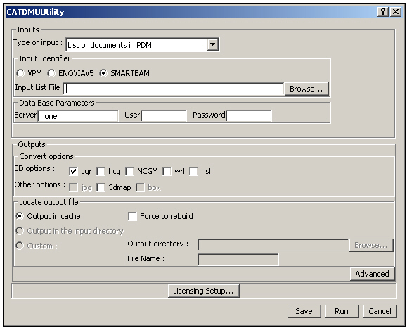

Da die cgr-Daten aber nicht jedesmal durch CATIA neu tessilliert werden müssen, ist daher der Wunsch da, auf Basis des SMARTEAM-Vaults geeignete cgr-Daten zu erzeugen. Dazu wäre das CATDMUUtility geeignet, wobei sich die Doku über die verschiedene Einstellmöglichkeiten ausschweigt.
