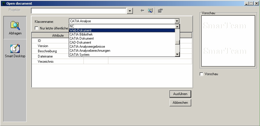

kennt jemand eine Möglichkeit, das CATIA Open Document Fenster (siehe attachment) so anzupassen, daß nur die Klassen zur Auswahl angeboten werden, die man in CATIA öffnen kann und für die der User das Zugriffsrecht hat?
Freue mich über jeden Hinweis!
mfg, hugin66

ich kennen diesen Dialog nicht im CATIA, aber in allen anderen CAD Integrationen werden in dem Dialog nur Klassen angezeigt, die auch das Behavior in der Datenbank haben.
Kann es vielleicht sein, dass in eurer Datenbank alle Klassen als mögliche CATIA Klassen definiert sind ?

Das ist auch bei unserer Datenbank so: es werden nur die im Datenmodell definierten Klassen angezeigt. Aber das ist halt immer noch zuviel. Neben den CATIA Klassen sind auch andere Dokumentklassen (html, Bilder, AutoCAD, Office Doks usw.) definiert. Wir wollen aber beim "Datei öffnen"-Fenster in CATIA nur CATIA Dokumente öffnen können und bspw. keine html Seiten oder AutoCAD Zeichnungen (das würde sowieso zu einem Anwendungsfehler führen). Es ist unübersichtlich und nervt einfach, wenn 30 verschiedene Klassen angeboten werden, aber nur mit 10 Klassen davon kann man etwas in CATIA anfangen.

in SmarTeam im DataModelDesigner (kurz DMD) gibt es Behaviors die den Klassen verschiedene Funktionen zuweisen. So gibt es z.B. ein CATIA Product Behavior. Soll es in einer Klasse nun möglich sein, darin CATIA Daten abzulegen, wird dieser Klasse einfach das Behavior zugeordnet. Ob die Klasse dann CATIA oder auch AutoCAD heist ist dem System egal.
Ist bei Dir in der AutoCAD Klasse auch das CATIA Behavior gesetzt oder nicht ?
In den schon angesprochenen anderen Integrationen werden in dem Dialog dann auch nur Klassen angezeigt, denen ein, z.B. SolidWorks, Behavior zugewiesen wurden.

definitiv nein. Dieses CATIA Open Documents Window schert sich offensichtlich überhaupt nicht um irgendein Behavior. Es wird alles angezeigt, was zur Klasse Documents gehört, mit Ausnahme der Folder. Ich hatte gehofft, man kann da was konfigurieren, habe aber die böse Vermutung, daß irgendwo hardcoded steht: zeige alles was zur Superklasse Documents gehört und nicht Folder heißt.
