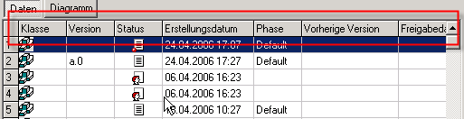

Hallo zusammen
habe eine Suche mittels VB6 erstellt, das Resultat wird in einer Liste in SmarTeam dargestellt.
Code:
Private Function DisplayList(objects As ISmObjects)
    Dim GUISrv As SmGUISrv.SmGUIServices
    Dim view As ISmView
    Set GUISrv = SmSession.GetService("SmGUISrv.SmGUIServices")
    Set view = GUISrv.NewView(vwtCustom)
    view.DisplayObjects.SingleObject = objects(0)
    view.SmViewWindow.Style = swsMDIChild
    view.SmViewWindow.Show
End Function
funktioniert soweit ganz gut. Nun möchte ich aber in der angezeigten Tabelle die angezeigten Attribute selber bestimmen, sowie auch deren Reihenfolge, wie in einer 'Standardsuche' mittels 'Attribute...' Button.
kann mir da jemand helfen?
Besten dank
gruss floe

das kannst Du erreichen, indem Du das ViewObject aus einer reclist erzeugst, die so aufgebaut ist, wie Du sie sehen willst. Beispiel (ist aus einer meiner StandardRoutinen die für ich für solche Zwecke erstellt habe):
SmRecList2Select ist eine leere Recordlist.
ShownAtributes ist in diesem Fall ein Record in dem die Header aufgelistet sind
smobjects ist das Objects mit allen enthaltenen anzuzeigenden Objekten. Dieses SmObjects muß auch alle Header und Werte enthalten, die Du anzeigen willst
  For x = 0 To ShownAtributes.Headers.count - 1
  SmRecList2Select.AddHeader ShownAtributes.Headers.Item(x).Name, ShownAtributes.Headers.Item(x).ValueSize, ShownAtributes.Headers.Item(x).ValueType
  Next x
  For x = 0 To smobjects.count - 1
  SmRecList2Select.AddRecord
  For y = 0 To SmRecList2Select.HeaderCount - 1
    SmRecList2Select.value(SmRecList2Select.Headers.Item(y).Name, x) = smobjects.Item(x).value(SmRecList2Select.Headers.Item(y).Name)
  Next y
  Next x
  Set SmViewObjects = smsession.ObjectStore.ObjectsFromData(SmRecList2Select, True)
Set CompositeObjects = smsession.ObjectStore.CompositeObjectsFromData(SmViewObjects.Data, True)
SmView.DisplayObjects.CompositeObjects = CompositeObjects
Eventuell geht mittlerweile auch etwas mit .CAT oder .COPY für die Recordlist. Zu dem Zeitpunkt als ich diese Funktion entwickelt habe, ging es nicht. Daher war die Weg über die 2 Schleifen (X und Y) der einzige... und damit der beste... Weg.

Hallo Christian
ich muss gestehen, dass ich mich mit den composit objects immer meine mühe hatte, habe die noch nie richtig verstanden.
die 'SmRecList2Select' zu füllen war kein problem. aber dann die zuweisung zu 'SmViewObjects' klappt nicht richtig. ich nehme jetzt mal an dass die beiden ersten headers OBJECT_ID und CLASS_ID sein müssten, sonst können die objekte nicht eindeutig definiert werden.
ich habe den ShownAtributes Record gefüllt mit OBJECT_ID, CLASS_ID, TDM_ID und DESCRIPTION. was muss hier noch beachtet werden damit die zuweisung 'Set SmViewObjects = smsession.ObjectStore.ObjectsFromData(SmRecList2Select, True)' funktioniert? Fehlermeldung: "Die Methode 'ObjectsFromData' für das Objekt 'ISMObjectStore' ist fehlgeschlagen"

showobjectslist.zip
es gibt 2 Punkte die zu beachten sind
1.) Richtige Deklaration der Header
2.) Systemattribute die mit in den Record müssen
Anbei findest Du ein Script, in dem es funktioniert, mit einigen Erklärungen.
Binde es einfach als Benutzerdefinierte Funktion ein und lege es auf die Rechte Maustaste.
Suche nach Objekten, selektiere diese und führe die Funktion aus.
Wenn das klappt, kannst Du ja mal in Deinem Programm nachsehen, wo der Haken ist.

Hallo Christian
habe die fehlenden zeilen gleich in mein script eingebaut. funktioniert perfekt.
waren nur die "erweiterten" systemattribute, da ich die revision auch angezeigt haben will. die lösung ist doch manchmal so einfach, man muss nur drauf kommen
ich danke dir auf jeden fall ganz herzlich für deine unterstützung.
