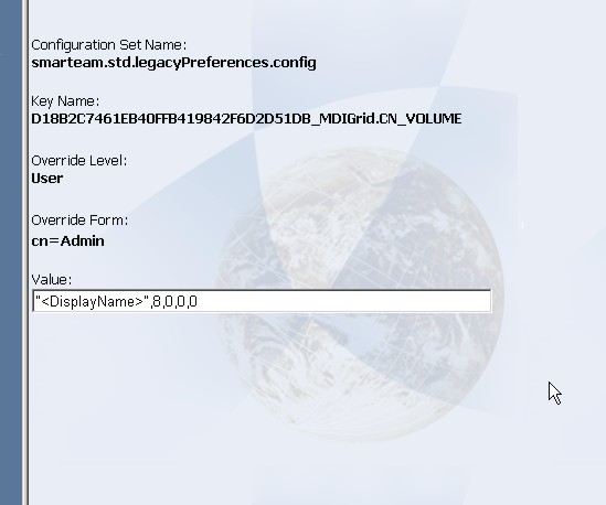

ich habe das Problem, das mir Smarteam das Volumen als exponential Wert angibt. In Catia habe ich die korrekte Schreibweise.
Bsp. Volumen:
1316,268mm³ beträgt der Wert in Catia. Smarteam zeigt den Wert an als : 1,31627e-006.
Vielleicht hat jemand eine Lösung, wo in Smarteam die Einheiten festgelegt werden.
Ach ja das Problem habe ich erst seit ich auf R16 upgedatet habe
LG Norbert

Das ist kein ST-"Problem". CATIA formatiert diese Zahl um, damit der normale Benutzer besser damit klar kommt. Wenn du mit CATIA Mitteln diese Zahl ausliest, wirst du merken, dass CATIA und SMARTEAM sich da durchaus einig sind....

Hallo Forum,
da das Problem leider immer noch nicht gelöst ist, bin ich weiter auf der Suche nach einer Lösung.
Im SmarTeam System Configuration Editor taucht nach einer Suche "cn_volume" für jeden User der Parameter Key Name: D18B2C7461EB40FFB419842F6D2D51DB_MDIGrid.CN_VOLUME mit dem Wert: "<DisplayName>",8,0,0,0  auf.
Kann mir jemand den String aufschlüsseln? Ich habe in der Hilfe nichts dazu gefunden.
Gruß Norbert
